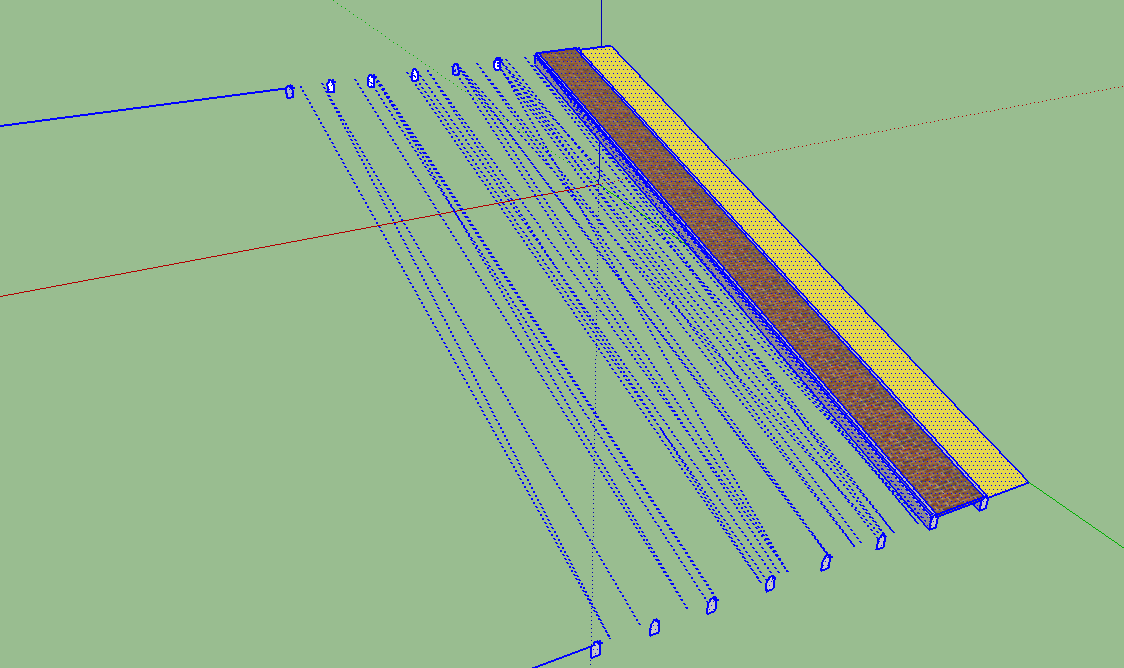

Ho una selezione rettangolare, come faccio a chiuderla?
non ne vuole sapere
Inoltre.. quando seleziono una riga e faccio:Seleziona/tutti sullo stesso layer mi compaiono queste righe tratteggiate, che mi scombussolano tutti i piani che vado a creare dopo, così che ogni volta che assegno un materiale mi va dove vuole lui..
come posso cancellarle? se non seleziono niente sono invisibili

Originariamente inviato da marco_182 Guarda i messaggi
non capisco cosa intendi.
visualizza/geometrie nascoste.
