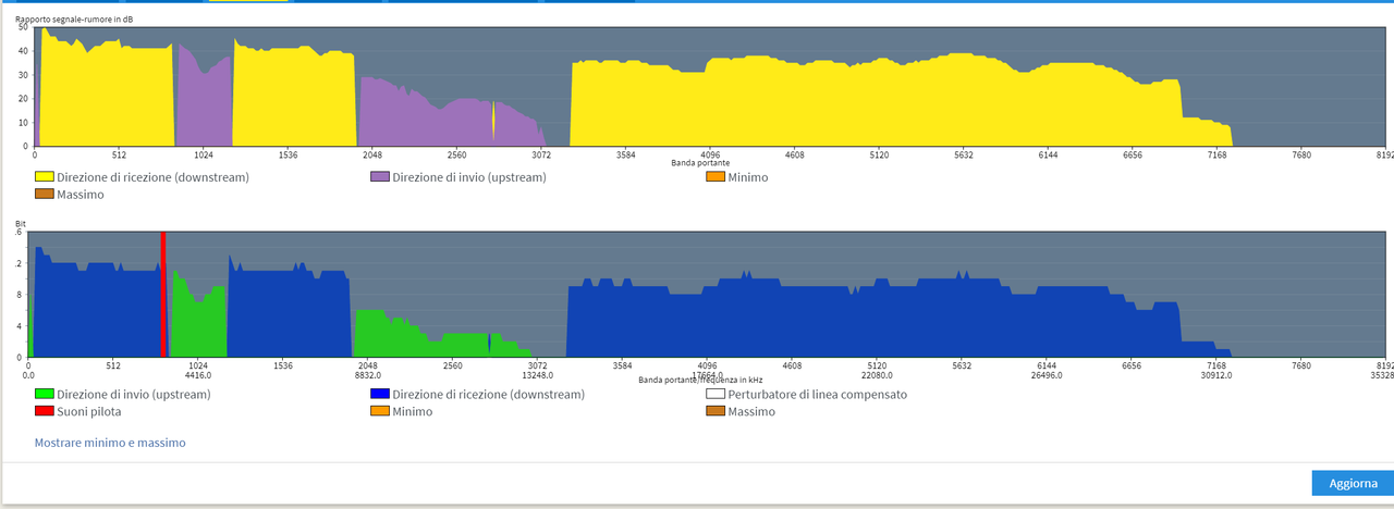

Originariamente inviato da Artik73 Guarda i messaggi
non è possibile cavolo ho perso 10Mb come ridere e i valori sn rimasti uguali
https://prnt.sc/15isssy
avevo capacità linea 196Mb
uffa cosa posso fare per riguadagnarli?

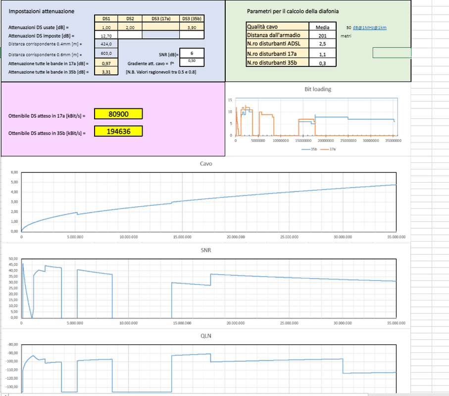

Secondo me è diafonia, ti hanno attivato un altro utente sul cabinet sulla 100 o sulla 200m. se sulla scheda spettro della fritzbox premi su mostra minimo e massimo, cosa vedi? una linea arancione sopra l'ultima banda in download (gialla)? In caso prova a rigenerare il grafico hlog / qln, si vede subito dal rumore se ti è aumentata la diafonia.
Prova ad inserire i dati della tua linea nel simulatore di Ironmark99 (qui, nella sua firma). Se vuoi usare le tre attenuazioni per le bande DS1, DS2, DS3 della 35b le trovi nel file di export avanzato della Fritzbox come "DS Attenuation per Band (0.1dB):" troverai tre valori, li dividi per 10 (sono espressi in decimi di dB) e li inserisci nella parte delle attenuazioni imposte del foglio di calcolo. Poi con la lunghezza reale della linea provi a mettere qualche numero verosimile di utenze attive sulla tua decade e vedi come cambia la banda in base alla diafonia (box in verde a destra).

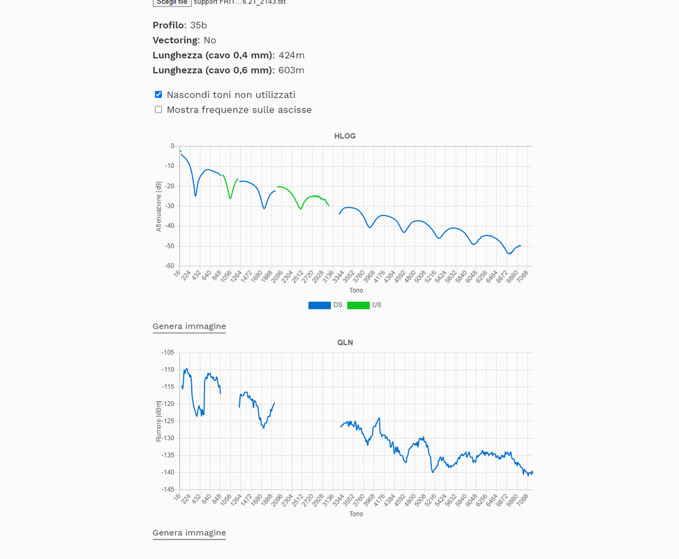

non riescoad usare il file excel!
intanto cosa mi dite a riguardo? come sono i valori? grazie anticipate
non so se ho fatto giusto, comunque ho messo come distanza quella reale da portale tim che coincide con quella di google maps ed esce quel valore,mentre se imposto la distanza che mi indica il modem allora siamo sui 178M,c'è da dire che agganziavo 196M anche con distanza 306mt qll indicata sul modem ,quindi qualcosa e successo!!!
https://prnt.sc/15it1z0
eccovi https://postimg.cc/p5C1HgLR
ci devi fare il callo a perdere mega con la fttc, la diafonia è uno stillicidio continuo.
ogni vicino che attiva son mega in meno.
finchè non attiveranno il vectoring è così

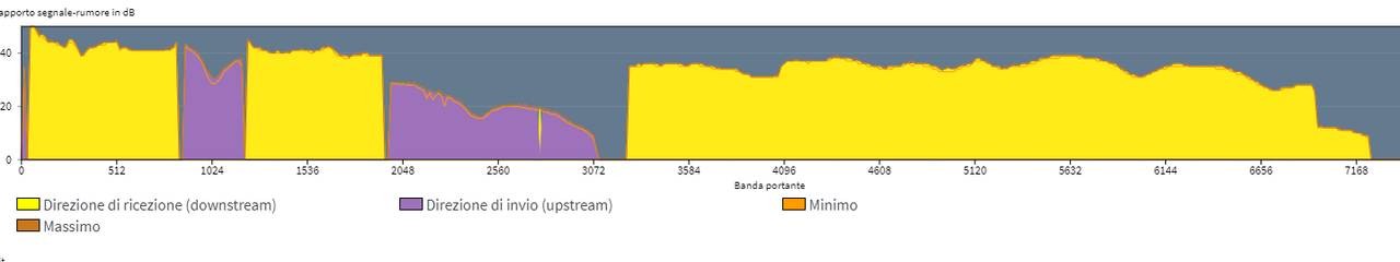

L'export avanzato è il file di testo che usi per generare il grafico, se lo apri con un editor di testo (notepad++) e ci cerchi dentro trovi i dati esportati dalla fritzbox con un po' più di informazioni utili.
Per la distanza dall'armadio che hai (300m) sono comunque velocità ottime, forse potresti avere un po' di diafonia per gli utenti sulla 100m ed ancora nulla sulla banda della 200m. come già detto da Dmann9999, la situazione peggiorerà un po' in futuro man mano che ti attivano utenti vicino.
Vedo però che il router ti mostra una derivazione, se vai su sistema > eventi ti da qualche messaggio di errore? con 35 metri di cavo dal router sei ancora in casa? Il grafico hlog con quei picchi non mi piace tanto, forse c'è qualcosa che puoi migliorare fisicamente sull'impianto.

Ho aggiunto altre foto, comunque si sembra strano questa derivazione ho casa nuova e impianto tutto nuovo, e sono collegato alla prima presa in casa, non me ne capacito!
