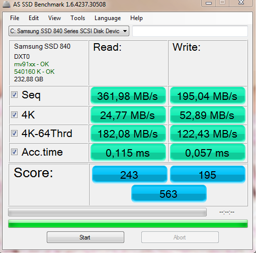

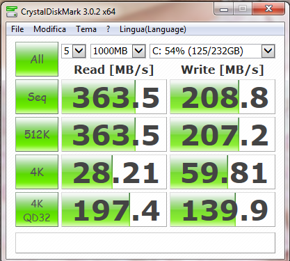

KiRa87
Messaggi: 36
salve a tutti, sono da poco entrato in possesso di questo gioiellino nello specifico il modello 840 da 250 gb. Proprio oggi mi sono dedicato a installarlo e dato non mi andava molto di reinstallare sistema e tutti i vari programmi ho clonato il mio vecchio hdd dove risiedeva il sistema e tutto. la clonazione a mio avviso non ha avuto problemi di sorta il sistema si avvia senza problemi e tutto funziona come se nulla fosse cambiato, a parte le velocità di reazione che sono notevolmente diminuite. Già qui fossi "normale" mi sarei accontentato e proseguito la vita come al solito, ma dato sono un pò pignolo ho voluto testare di persona l'ssd e così dopo aver seguito un pò di guide e suggerimenti per settare al meglio il sistema per l'uso con un ssd ho lanciato il cristaldiskmark e sorpresa mi trovo dei risultati molto più bassi dei test e delle specifiche che ho letto in giro. Parliamo di 300/350 mb in lettura e 200/220 mb in scrittura in sequenziale. Dato ho effettuato vari test i valori sono oscillati ma rimasti sempre intorno a quelli.
Ho passato le ultime ore a cercare una spiegazione ma a parte le varie recensioni e test di vari utenti non ho trovato nulla, secondo voi da cosa può dipendere?
I test li ho eseguiti sia da sistema avviato dall'ssd sia dall'hdd
l'ssd è al 50% di spazio disponibile
uso un controller sata 3 esterno xke la mia mobo è un pò vecchiotta quindi non aveva le sata 3
a voi larga sentenza...
vi ringrazio anticipatamente.
KiRa87 è offline   Rispondi citando il messaggio o parte di esso
Old 19-07-2013, 00:07   #3346
s12a
L'Avatar di s12a
Messaggi: 11129
Dipende dal controller SATA3 esterno, fanno un po' tutti pena.
Meglio se connetti l'SSD al controller SATA2 nativo della scheda madre, a mio parere.

Originariamente inviato da KiRa87 Guarda i messaggi
salve a tutti, sono da poco entrato in possesso di questo gioiellino nello specifico il modello 840 da 250 gb....
Ciao, come avrai letto poco più dietro, tieni conto che con un controller esterno, le prestazioni non possono essere paragonate ad un controller interno. I tuoi bench sono perfettamente il linea quando si adotta il controller esterno.
Faresti quasi meglio ad attaccarlo direttamente al sata2, seppur vecchiotto.
Tieni conto, inoltre, che i 4k degradano ancor di più rispetto al sata2 interno.
L'incremento sul sequenziale serve a poco per la maggiorparte dei normali utilizzi

Old 19-07-2013, 00:12   #3348
PuppinoCbr
L'Avatar di PuppinoCbr
Iscritto dal: Nov 2003
Città: Chieti
Messaggi: 2471
Originariamente inviato da s12a Guarda i messaggi
stavamo scrivendo assieme
Beh. doppio parere concordante.
Inoltre, hai il Marvell? In genere fanno abbastanza pena.

KiRa87
Messaggi: 36
Originariamente inviato da PuppinoCbr Guarda i messaggi
Intanto grazie a tutti e tre per la risposta
devo dire ero in dubbio tra il fatto che avevo clonato vecchio hdd e il fatto che uso un controller esterno che è questo http://www.asus.com/it/Motherboards/U3S6/
più tardi proverò a rifare i test attaccandolo in sata2 direttamente sulla mobo

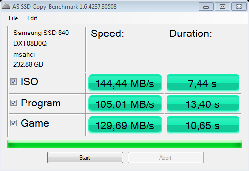

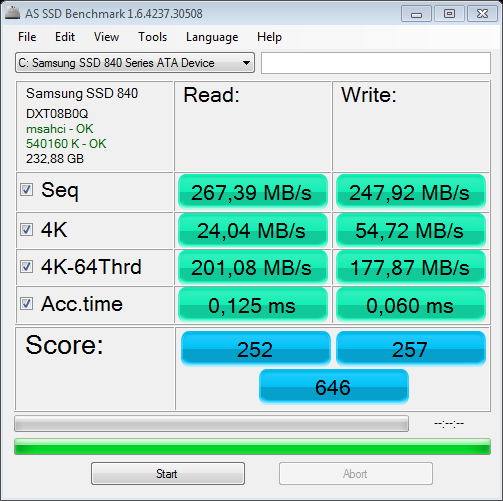

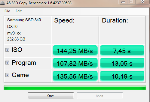

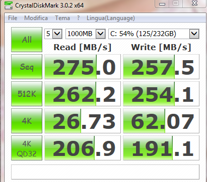

Old 19-07-2013, 16:12   #3355
KiRa87
Messaggi: 36
Originariamente inviato da baraco Guarda i messaggi
KiRa87 io pure ho il tuo stesso controller (e mi stavo accingendo a comprare un SSD 840) leggo con attenzione i tuoi test per capire se ho fatto una cavolata... avendo la mobo vecchiotta... avevo solo questa possibilità di "introdurre" il SATA 3 sul mio desktop.
Ma il tuo SSD che modello è? MZ-7PD256BW oppure MZ-7TD256BW?
GRAZIE!
il mio modello è il MZ-7TD250BW
questi i risultati dei test
connesso al sata3 del controller U3S6
connesso al sata2 della mobo
è innegabile che connesso al controller della mobo i valori di scrittura si allineano con quelli dichiarati dalle specifiche e dalle varie rece, mentre quelli di lettura anche se scesi rispetto al sata3 del controller esterno restano alti e quasi saturano il 300mb/s che può raggiungere un sata2.
ora c'è da chiedersi cosa sia più conveniente acquistare un 20% nelle scrittura ma perdere un 30/40% nella lettura tenendolo connesso al sata2 oppure l'inverso?
Proverei a vedere con AS SSD se ci sono anche differenze nel tempo d'accesso; se vuoi evitare scritture inutili puoi effettuare il test solo su quello.
Ad occhio il controller SATA3 non sembra poi troppo male in fondo, parlando relativamente ai dati di quello nativo SATA2.
ecco i risultati con as ssd
in sata3
in sata2
io cmq sono ancora perplesso di questi risultati possibile che un controller anche se esterno sia cosi scarso rispetto a uno integrato alla mobo? secondo se davvero fosse sarebbe da scrivere alla asus per fargli presente la schifezza di controller che vende. giusto per spezzare una lancia in favore di questo controller è che almeno le usb3 funzionano bene e i test si allineano con quelli in giro.
in sata3
in sata2
