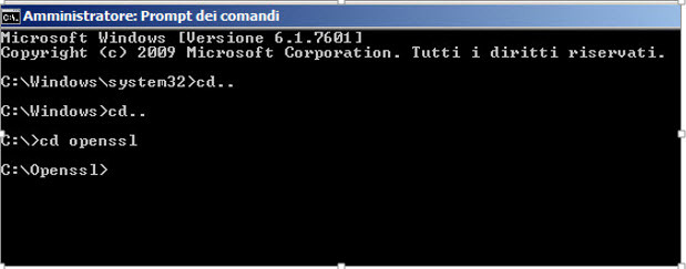

Dunque apri un CMD con diritti di amministratore (ti cerchi il Prompt dei comandi e tasto destro esegui come amministratore); ti porti nella cartella c:\openssl usando il comando cd..
in questo modo scendi di un livello gerarchico della cartelle rispetto a quella di default ... fino ad arrivare a quella di openssl ad es. c:\openssl
e da lì effettui il seguente comando per decriptare. Fai attenzione che hai il nome "in" (file sorgente criptato) ed il nome "out" (file decriptato in uscita)
