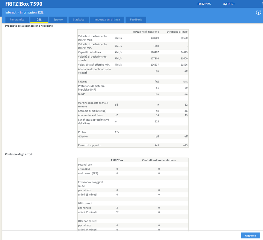

confronto 2 vdsl tim
ciao ragazzi mi sapete aiutare? vi spiego il mio problema.
ho 2 appartamenti:
1 al piano terra della casa vdsl tim direi la 30 / 3
1 al terzo piano della casa vdsl tim avevo 100/20 ora direi 50/10 (me lo hanno abbassato?)
stesso modem tim quello rettangolare bianco con tanti forellini sopra
allego fotografia delle 2 linee internet
https://gyazo.com/fe5bdbf3ac2f85be50328e3d8d989251
ora come vedete piano terra ho upload possibile a 18 ma castrato a 3
terzo piano upload possibile a 15 ma castrato a 10
le mie domande sono:
- posso chiedere di tornare dal 50/10 al 100/20 raggiungendo almeno i 15 di upload?
- piano terra se passo da 30/3 a 100/20 devo pagare?
a cosa può essere dovuto che solo 2 piani sopra ho meno upload? e al piano sotto avrei meno download?
Ultima modifica di frankrb78 : 03-11-2020 alle 12:36.

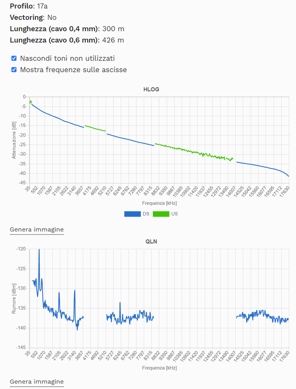

domanda profilo 200 mega / fritzbox
Buongiorno, vedo che col fritzbox 7590 qui nel forum
da statistiche di linea c'è gente che con il profilo della 200 mega alla voce
velocità di trasferimento min (kbit/s) in down a 16200 e altri a 1080.
evidentemente sono 2 profili diversi.
Quale è il profilo "giusto" per la 200 mega tim?
se lo sono entrambi come credo, sarebbe interessante saperne le differenze
Calma e Amore nel cuore
Ultima modifica di dmann9999 : 03-11-2020 alle 16:32.
