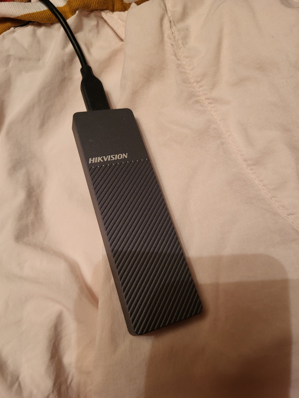

Ciao, ho una Mobo Asus PRIME X299-DELUXE che ha connessioni thunderbolt che mai ho usato ma si trovano nella parte posteriore del PC.
Tempo fa avevo messo una schedina di memoria Samsung 960 EVO PCIe M.2 NVMe in una custodia, vedi foto, che ha una porta USB C.
Mi sapete dire se compro un cavetto per la connessione thunderbolt, potrei usarla con quella schedina? Ora la sto usando con grande soddisfazione con USB3 Gen. 2 tramite il cavetto apposito.
Ma non conosco affatto il cavetto thunderbolt come è fatto e se da una estremità ha un attacco USB3 C.
Se fosse possibile, sareste cosi gentili da dirmi qualche cavetto preciso devo comprare? Ho paura di sbagliare.
​Grazie per chiarirmi.

la tua scheda madre ha una porta USB 3.1 Gen 2 USB Type-C sul retro , quindi puoi collegarci il disco esterno con un cavo usb tipo C .
Nel tuo caso puoi anche utilizzare un normale cavo tipo usb c , quindi non compatibile con thunderbolt 3 o 4 . In ogni caso puoi anche usare cavi compatibili thunderbolt 3 o 4 , ma in genere costano di piu di un normale cavo usb tipo c .
