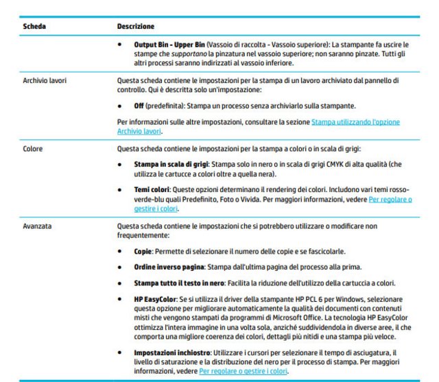

Nelle applicazioni grafiche si "salta" il driver con l'uso di RIP ( Raster Image Processor) ce ne sono diversi per le stampanti inkjet ma devono essere compatibili.
Per altro il limite sembra proprio il driver di HP che anche quando stampa in scala di grigi puo' stampare sia solo in nero che in scala di grigi CMYK:
Molto interessante, dove hai trovato la pagina che hai postato?

Nel manuale ovviamente...

Paolo Holzl
Iscritto dal: May 2016
Messaggi: 52
Dato che i drivers sono per la gran parte closed source, penso che la soluzione dovrebbe essere a livello di standard.
In pratica non lasciare la scelta di che fare in tre o più modalità a chi ha scritto il driver.
Si concepiscono 3 modalità standard (a cui i produttori eventualmente potranno aggiungerne altre).
Bianco e nero / Scala grigi (non usano neanche minimanente colore).
Automatico (usa il colore solo in presenza di colori che non siano bianco/nero/grigio).
Colore, tutto il resto, compreso il bianco e nero 'rafforzato' dal giallo o da altri colori.
Paolo Holzl è offline   Rispondi citando il messaggio o parte di esso
