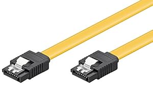

Che alimentatore hai?
Per quanto riguarda il cavo sata, ti consiglio di prendere quello con clip. Uno di buona fattura lo trovi tranquillamente da tutte le parti. Mediamente il costo non supera i 5€.
Eccoti un esempio del cavo che devi prendere:

I cavetti li vendono in quasi tutti i negozi di informatica . Altrimenti puoi cercare anche su ebay o amazon .
