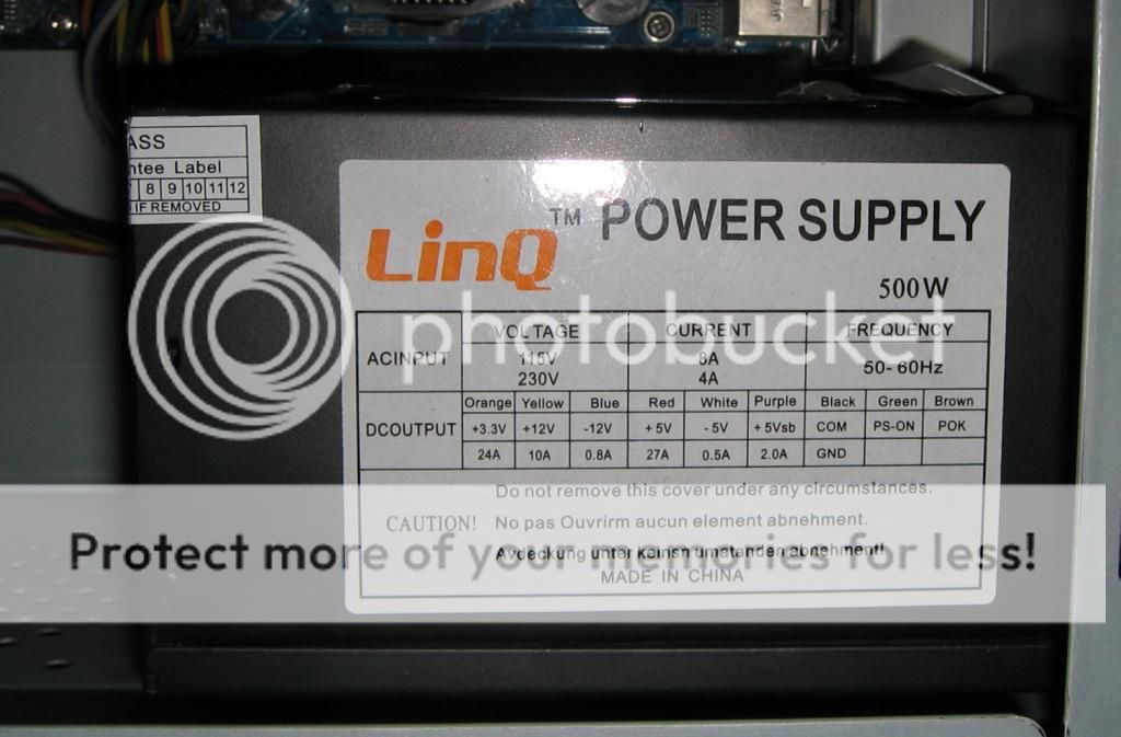

vorrei montare la scheda video ati hd 5850 sul mio pc ma prima di farlo vorrei sapere se devo comprarmi per forza un alimentatore nuovo oppure posso tentare di usare questo che ho già:
Apportando magari qualche modifica visto che la scheda necessita di 2 cavi alimentazione PCI a 6 pin..che il mio alimentatore non ha.
Cosa ne pensate? vale la pena tentare o rischio qualcosa?

Ho un Intel quad core Q5550 (Max 95w)
Più questa scheda video che se non erro dovrebbe arrivare sui 130 circa?
Totale 225, approssimiamo a 250W per hd scheda madre ecc. quindi pensavo che un 500W fosse più che sufficiente visto che comunque 250W è un consumo massimo che avviene solo in gioco e non continuo..
Qual'è il problema? i dati in A che sono scritti sulle specifiche sono falsi così come le 500W dichiarate?
Perché nella mia ignoranza pensavo che con un buon raffreddamento con ventole dell'alimentatore (ne ho aggiunta una supplementare in uscita oltre a quella che c'è gia grande al di sotto) e dei buoni collegamenti fatti come si deve delle 12V che servono appunto per lo spinotto pci, alla fine sarebbe bastato..

Hai colto in pieno, i dati dichiarati sono falsi e non attendibili. Considera che un 500W di buona marca costa sui 50€, puoi prendere uno degli XFX che costano poco e sono rocciosi

+3.3V@25A, +5V@20A, +12V@38A, -12V@0.8A, +5VSB@3.0A
Le 12V hanno ben 38A contro le misere 10A dichiarate sul mio. Forse le Watt del mio sono falsate ma le A le scrivono abbastanza giuste..
