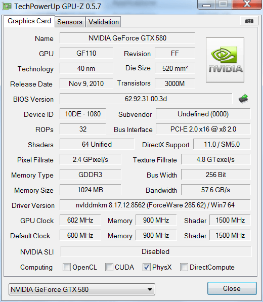

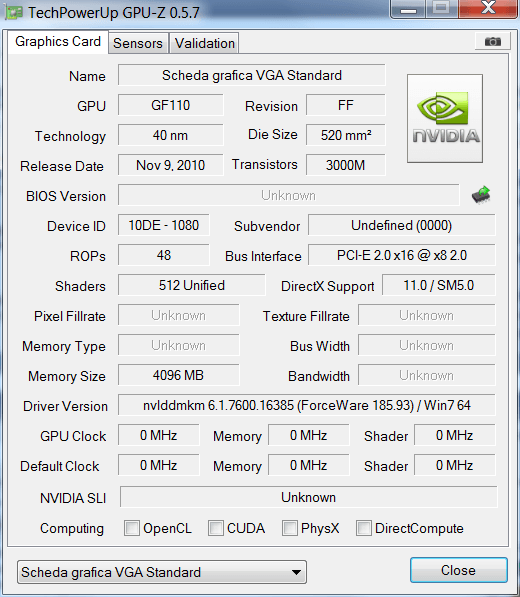

ho provato a metterla come seconda scheda, su gestione dispositivi la riconosce come "scheda vga standard" e ha il triangolino giallo di errore. ecco lo screen invece di gpu-z

aggiornamento ora riconosce tutto
ma in gestione dispositivi mi da codice errore 43. già provato a installare i driver nuovi, niente di niente

Aggiornato si come dici ma riconosce tutto sbagliato,dimostra 64 shaders cuda quando ne dovrebbe avere 512???poi il valore di clock è sbagliatissimo rispetto alle frequenze standard di una gtx580...valori completamente sbagliati rispetto all'originale!
