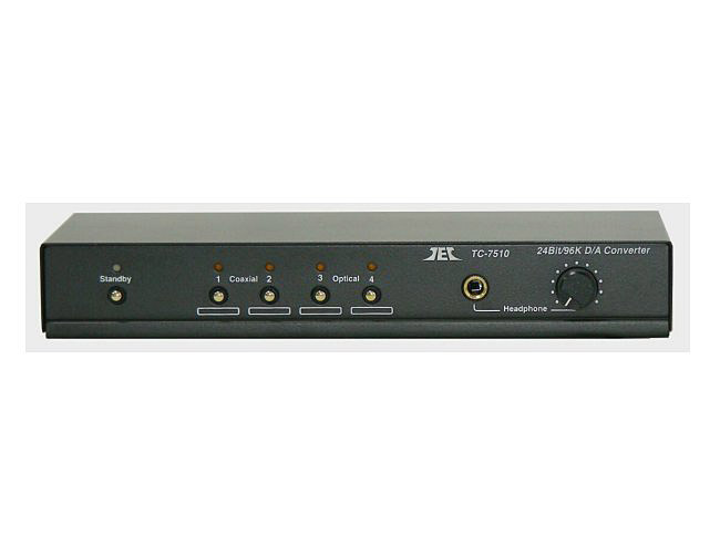

Volevo descriverti una catena che mi hanno consigliato su un forum di hi-fi così magari mi dai una tua opinione.
Praticamente loro mi consigliano di non utilizzare la scheda audio del pc ne quella integrata ne di aggiungerne un'altra pci, ma di collegare tramite porta usb una scheda audio esterna, successivamente collegare tramite cavo ottico un DAC e poi collegare tramite cavi analogici il DAC all'amplificatore.
eccoli qui
http://www.playstereo.com/images/pro...io_ud-10__.jpg
http://www.playstereo.com/images/prod_tcc_tc-7510.jpg
Oppure di utilizzare questo prodotto che racchiude entrambi gli oggetti.
http://www.playstereo.com/product_in...roducts_id=682
Questi sono solo alcuni esempi, poi me ne sono stati dati anche alcuni che superano abbondantemente i 1000 euro ma visto che devo comprare anche ampli, casse e cuffie sono fuori budget per me.
cosa ne pensi?

la soluzione usb-ottica-dac-amply e' molto professionale, ma lo e' solo quando
finisci su dac che costano almeno 300/400 euro, altrimenti suonano
come una buona scheda audio, che ti puo' costare meno della meta'.
Io mi sono comprato una Onkyo Wavio, l'ho agganciata direttamente
in RCA al mio impianto e posso assicurarti che non ho nulla da lamentare
in fatto di qualita' audio, i suoi convertitori sono tranquillamente all'altezza
della situazione. Le interferenze... a meno di non avere un catorcio di pc
e un catorcio di scheda, sono tranquillamente eliminabili da una schermatura
decente dei pezzi, e dal non posizionare cavi e cavetti appiccicati alla scheda.
Detto questo, la soluzione che ti hanno proposto e' qualitativamente buona,
ma con una scheda audio buona si puo' ottenere lo stesso risultato.
(non e' che ci mettano dac da spazzatura in quelle come si deve)
Partirei da una soluzione semplice almeno all'inizio, poi se in futuro non si e' ancora soddisfatti
si puo' pensare ad altro.
