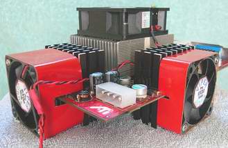

Old 24-04-2006, 22:37   #3
giannismart
Messaggi: 1226
eccoti un pò di immagini sulla vmod di una 9800
quest'ultima nn c'entra niente... ma hai visto k gente esaurita?
