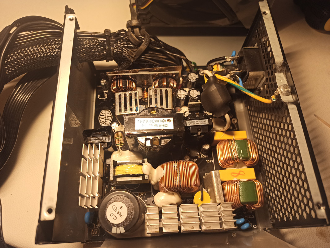

Buonasera ragazzi.
Anni fa mio fratello aveva comprato quest'alimentatore per un pc di lavoro, funzionato per 5 mesi e poi morto.
Essendo montato su un pc di lavoro, lo ha messo dentro ad un armadio e preso uno di nuovo chiaramente per esigenze di lavoro.
Ora vorrei sistemarlo se è possibile, perchè vorrei usarlo su un piccolo pc in casa.
Qualcuno ha idea di cosa potrei guardare per iniziare la ricerca del componente guasto?

Ti elenco alcune cose da fare per la ricerca del guasto :
1) Controlla se il fusibile e bruciato di solito e presente su tutti gli alimentatori saldato sul pcb .
2) Controlla le saldature sotto al pcb , usa una lente per controllarle tutte e risalda quelle con poco stagno , rotte o crepate .
3) Controlla a vista tutti i componenti sul pcb , e se vedi segni di bruciature sostituiscili .
4) Controlla i condensatori elettrolitici se sono gonfi o scoppiati o hanno perso liquido sostituiscili , se hai dei dubbi smontali , misurali con un capacimetro e vedi se sono buoni .
5) Controlla i mosfet quelli fissati su l' aletta piu grossa , puoi provarli con un tester o con strumeti appositi per provare i mosfet .
6) Usa il tester per provare tutti i componenti sul pcb ( diodi , resistenze , transistor ) . in alcuni casi e necessario smontarli per provarli correttamente .

Il fusibile è ok.
Piste, componenti, e tutto il resto, sono praticamente all stato "pari al nuovo".L'alimentatore ha funzionato 5 mesi e poi è stato messo dentro ad un armadio, quindi non ha usura di alcun tipo.
Per il test dei componenti, devo andare a caso ? non c è qualche misurazione da fare che mi escluda un po' di roba da testare ?

Puoi escludere una parte di componenti da testare solo se sai esattamente il problema che ha l' alimentatore .
L' alimentatore non si accende proprio , oppure si accende e da qualche tensione in uscita magari sbagliata , oppure manca una o piu tensioni in uscita ?
Per esempio con il tester puoi verificare se ci sono corti circuiti in vari punti dell' alimentatore verso massa .
Puo essere utile per una ricerca guasti alimentare l' alimentatore e vedere in che punti arriva la tensione dei 230V ed eventuali tensioni in uscita +12v e +5V +3,3 V .
Comunque la prima cosa da controllare sono i mosfet e i diodi che essendo piu delicati e piu facile che si guastano , poi controlla anche le resistenze che spesso si bruciano per surriscaldamento o corto circuito .
Un altra cosa che si brucia spesso e l' integrato che pilota i mosfet , puoi verificare eventuali tensioni anomale sui piedini dell' integrato per capire se e guasto , in alcuni casi e necessario sostituirlo per verificare se e lui la causa del problema .
Controlla anche le saldature sotto al pcb , spesso i guasti sono causati proprio dalle saldature e dal poco stagno messo sulle saldature dal produttore per risparmiare , quindi anche se l' alimentatore e nuovo dopo un po si guasta a causa delle saldature che saltano causa vibrazioni e calore .

Grazie per la tua risposta.
Ho pinticellato il 16-17 pin, nessuna tensione in uscita.
Ora provo a guardare per bene le piste sulla pcb, sperando magari di travarne qualcuna interrotta. In caso negativo, inizierò a testare qualche componente.

Guasto trovato, dopo un po' di madonne.
Grazie a alecomputer per le dritte
