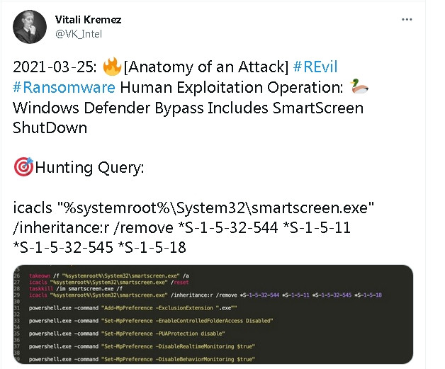

allora i 3 programmi non hanno trovato nulla di serio, però c'è un altro problema, se tengo il pc acceso per tante ore( non sò precisamente quante ma > 12) mi compare il processore dei comandi di windows che mi chiede di autorizzare un processo, se rifiuto me lo chiede di continuo:
sottolineo che la richiesta è stata fatta mentre mi vedevo un film....
posto l'immagine della richiesta e del contenuto del file che vorrebbe eseguire, mi date qualche parere?

Quel .bat non appartiene di certo ad una installazione standard di Windows, guardando le prime righe si vede che modifica la proprietà di smartscreen.exe che è un componente della sicurezza di Windows¹, si disabilita l'UAC (controllo account utente) , più avanti agisce su Windows defender²:
Ricapitolando: avevi il dubbio che qualche virus fosse entrato nel sistema, gli antimalware che hai passato qualcosa hanno trovato anche se per te è nulla di serio, ora succedono cose del tutto strane, io non avrei mezzo dubbio:
Formattazione delle partizioni di sistema e reinstallazione da zero di Windows 10.
Questo ovviamente se manca un backup del sistema effettuato quando andava tutto regolarmente e non c'erano sospetti.
Mia opinione sia chiaro, sono molto drastico su queste cose, tu puoi tranquillamente aspettare se qualcuno può darti una risposta meno draconiana del sottoscritto.
O anche fare mente locale cercando di ricordare se hai installato qualche software "legittimo" che doverebbe avere a che fare con qeulle cose. Una qualche utility di sicurezza, qualche script raccattato in rete per la disattivazione di boatware ecc. che il più delle volte fanno più danni che reale utilità ed eventualmente disinstallarlo.
https://www.navigaweb.net/2017/08/co...screen-in.html
https://docs.microsoft.com/en-us/pow...sserver2019-ps

Originariamente inviato da Phoenix2005 Guarda i messaggi
Si tratta di uno script generico che di solito viene lanciato su di una macchina già compromessa per comprometterla ulteriormente abbassando le difese integrate in Windows (disabilitazione AV, smartscreen, Firewall), in modo da infettare il PC ancora più in profondità e senza impedimenti. Considerata la situazione in effetti ti converrebbe azzerare il tutto, così con la scusa potrai utilizzare la key di Windows e registrarlo regolarmente.
