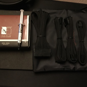

Cavi sleeved per tutti i connettori, kit am4 per adattare il mio noctua e un po’ di pk1 fresca che non fa mai male, cpu e mobo sono le ultime se spediscono davvero mercoledì mi arriveranno se va bene venerdì peccato che quella notte parta per la toscana...
