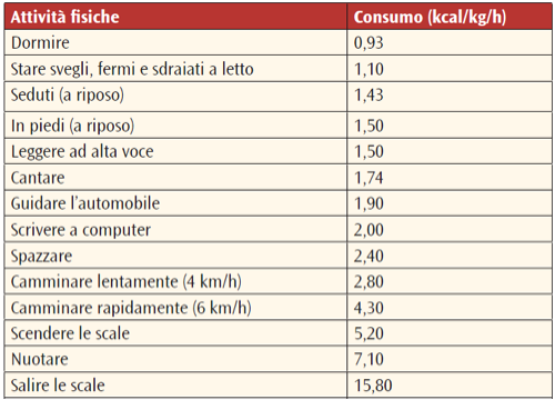

Mediamente in una camminata si spendono 0.5 KCal per Kg per km. Una persona di 70 kg che cammina a una velocità di 3 km/h per 8 ore consumerà 840 kCal che equivalgono a 976 Wh.
Ammettendo che la suola per produrre 8Wh in realta ne consumi 16Wh della nostra "fatica", avremo un incremento del 1.6%, direi che è trascurabile.
Anche perchè risolverebbe un problema annoso per chi fa trekking lunghi come ad esempio il selvaggio blu, dove non vi sono punti di ricarica lungo il percorso.
So già che sarete solerti a correggere i miei calcoli se errati

Originariamente inviato da Ago72 Guarda i messaggi
http://www.projectinvictus.it/wp-con...o-calorico.png
consumi molto di più, ma non è questo il problema...
quello che voglio sapere è:
1. quanto fatico di più con quelle scarpe rispetto a scarpe normali, perchè un conto è indossarle un giorno, un conto camminarci per sempre
2. chi cavolo cammina 8 ore al giorno? se non hai niente da fare vai a lavorare e coi soldi ci paghi la bolletta della luce
