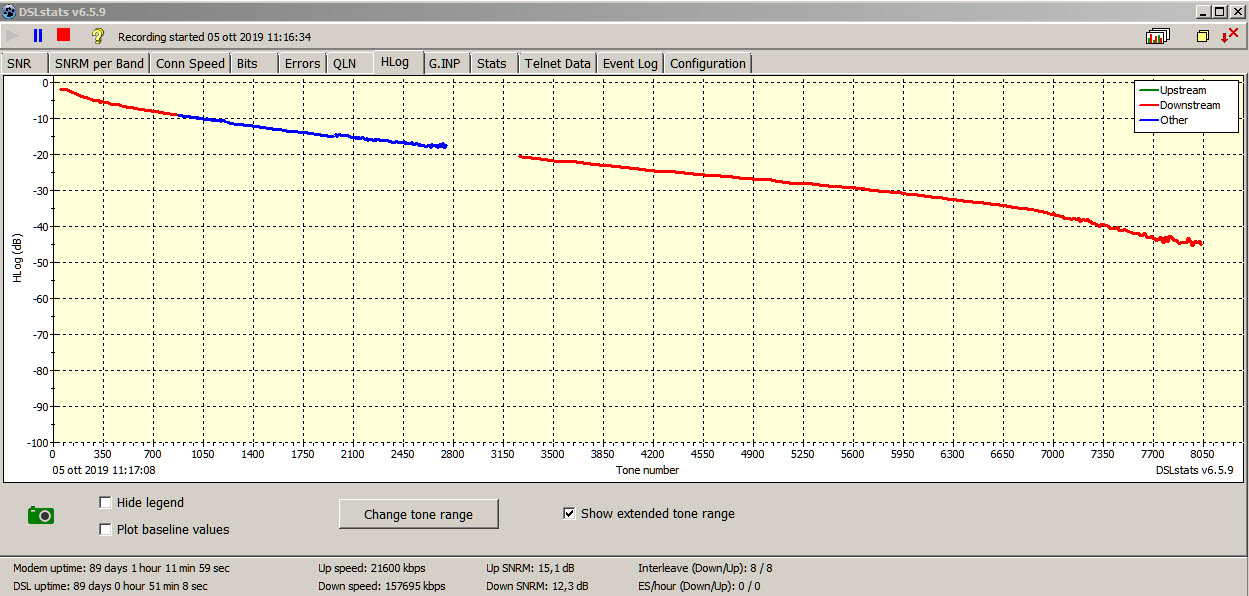

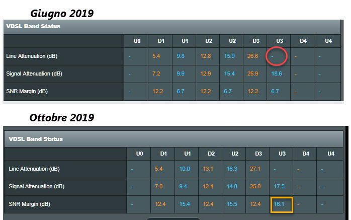

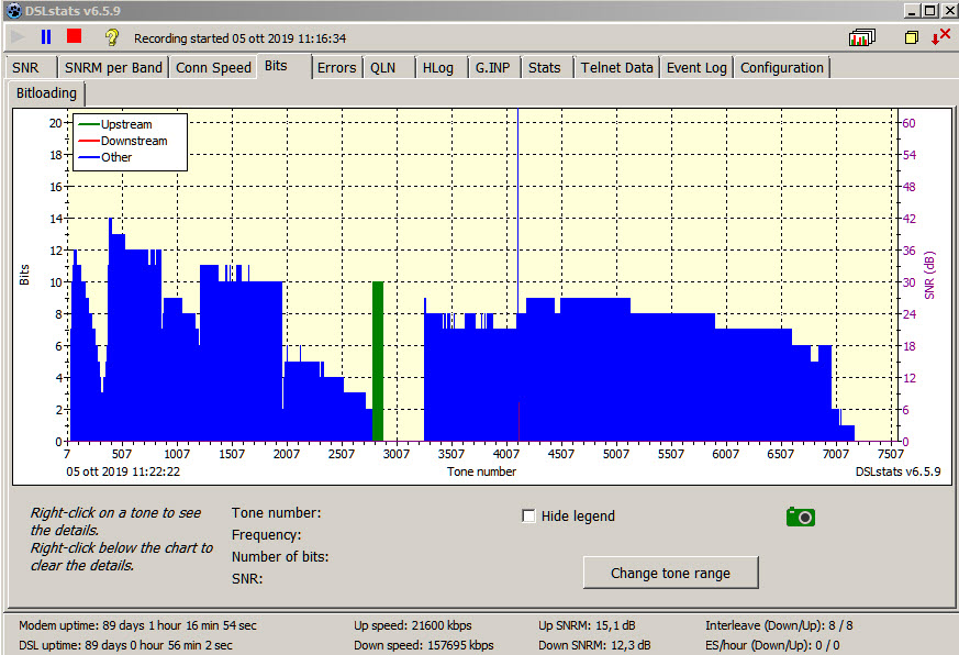

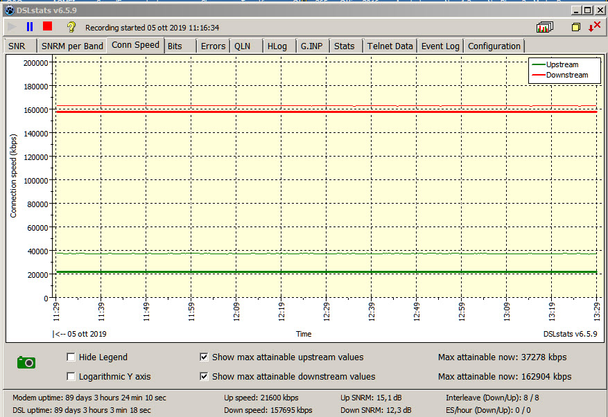

Circa 4 mesi fa a giugno, ho lamentato una diminuzione netta del Max attainable in upstream, tagliato circa 12 Mbps. Ho descritto la problematica con dettagli di bitloading, HLOG ...QUI e QUI.
A quel tempo, Yrbaf poi aveva commentato riguardo l'US3 che risultava almeno in parte tagliato.

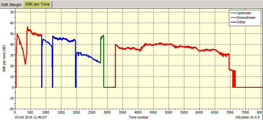

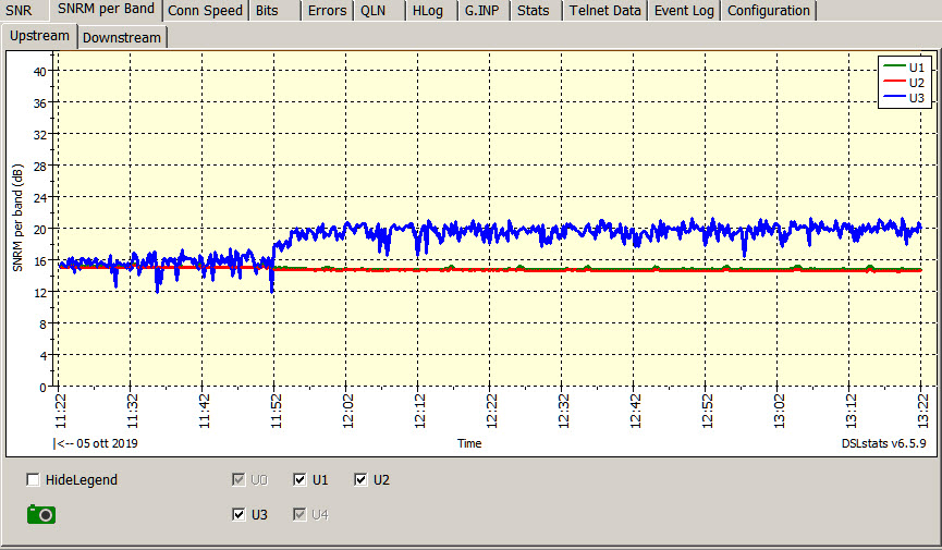

Ora la sessione DSL è up da 88 giorni, se apro DSLStats, l'HLOG ha ancora quel buco eppure il Max attainable in UP è praticamente tornato ai valori originali, attorno ai 37 Mbps.
Come è possibile che ci sia ancora quel buco in US3 (come prima a giugno) ma adesso l'upstream sia tornato normale?
Nota: ho anche creato nuova cartella con la versione più recente di DSLstats (dal 6.5 al 6.5.9) per evitare ipotetiche sovrascritture di dati.

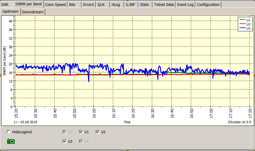

SNRm US3 ballerino:
