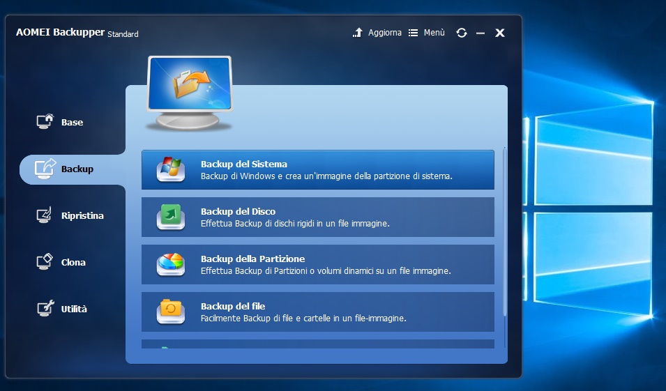

1 - Backup del Sistema Operativo
Una volta installato Aomei Backupper standard freeware, basta andare alla voce > Backup, Backup del Sistema + Avvia Backup

1 - Alla voce Nome, di solito il tool freeware mette come titolo del Backup > Backup del sistema (1) o (2) o (3) o.............a seconda se il Backup fatto è il primo Backup, il secondo.....
2 - Alla voce Step1, fa vedere il volume dove è installato il SO e il volume che contiene i file di avvio .
3 - Alla voce Step2 fa vedere le unità esterne .

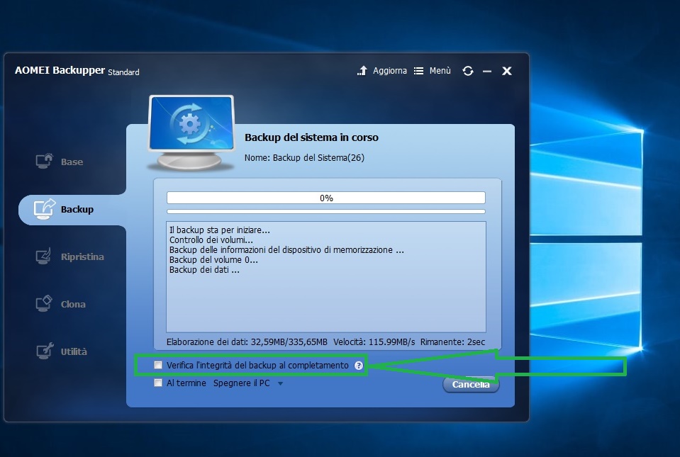

2 - Verificare il Backup
4 - quando viene avviato il Backup, nella parte inferiore della finestra, c'è la voce "Verifica l' integrità del Backup al completamento", che può essere spuntata a Backup avviato .
A Backup ultimato, i file del Backup vengono controllati, per vedere se il Backup è integro al 100% o meno
Verifica l' integrità del backup al completamento
Se ci si dimentica di mettere il segno di spunta, alla voce > "Verifica l' integrità del backup al completamento", che a Backup ultimato, controlla i file del Backup stesso.....
si può controllare che i file del Backup siano integri al 100%, anche andando in > Utilità + Controlla immagine + Avanti

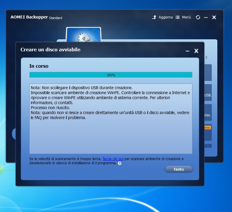

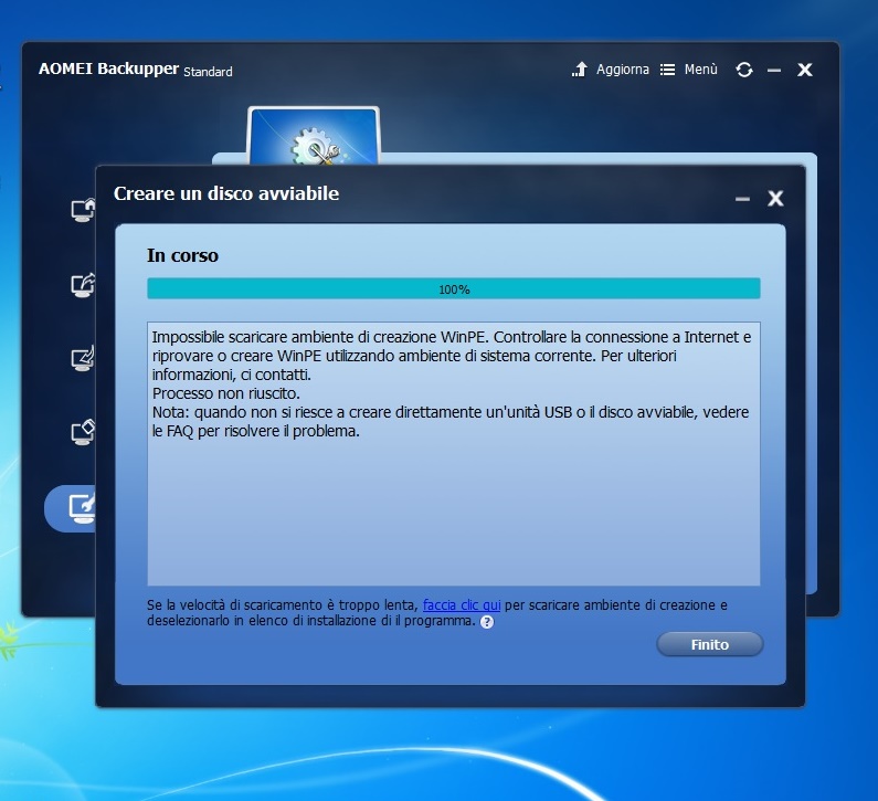

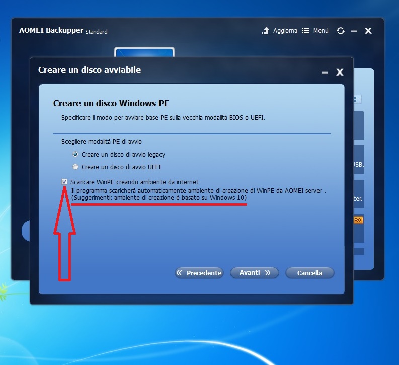

La differenza tra i 2 SO, è che i passaggi sono sempre quelli
ma in W7, per preparare la pendrive, bisogna avere la connessione internet attivata
la scritta sottolineata in rosso, compare se Aoemi Backupper Standard è avviato in W7, in W10 non compare .
Se provate a togliere il segno di spunta in W7, non si toglie .
In W10 c'è la voce, ma non c'è il segno di spunta
Se viene chiusa la connessione internet, ecco cosa succede, praticamente non viene preparata la pendrive
Lo stesso succede, se invece di preparare la pendrive, viene preparata l' immagine Iso, senza avere la connessione internet attiva
