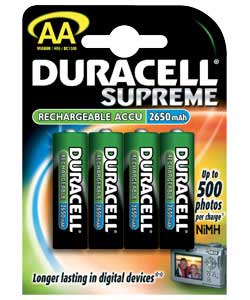

Allora, ho fatto un controllo... in effetti le uniross che ricordavo di avere non le ho :eek: O le ho gettate tempo fa o le ho date a qualcuno...
Però ho controllato tutte quelle che ho e sono le seguenti:
AA Duracell Supreme Rechargeable Accu 2650mAh (DC1500)
AA Duracell Rechargeable Accu 2300mAh (DC1500)
AA Energizer Rechargeable 2500mAh e di queste ho visto in rete che ci sono almeno tre modelli diversi che però esteticamente (la pila) sono identiche e hanno di diverso solo il pacco. Ovviamente dopo anni il pacco io non ce l'ho però mi ricordavo di averle comprate in bundle con un caricabatterie e sono riuscito a trovare una foto
Per quanto riguarda le AAA mi sono ritrovato (leggo sulla pila):
Duracell Rechargeable 1000mAh
Duracell Rechargeable ActiveCharge 800mAh (DX2400)
Energizer Accu Recharge 1000mAh
Ora, le mie domande sono queste:
1) di queste sei tipi di pile, secondo voi, quali sono LSD?
2) in ognuna di queste pile è stampato su che devo caricare ad un valore che ho calcolato essere 0,1C (per esempio le AA 2650mAh, 270mA per 16h), ma in realtà devo sempre caricarle così lentamente? o posso caricarle a 0,5C ad esempio?
3) ritornando ad una domanda fatta in precedenza, se avessi bisogno di una pila di tipo C o D, potrei usare le AA con un adattatore? O sono due cose diverse?
4) ipotizzando l'acquisto del Maha MH C9000, come faccio a testare la capacità reale di queste batterie che non uso da un pò?

Originariamente inviato da Luigi_C (Messaggio 37256063)
Nessuno dei tre modelli è LSD.
Il caricabatteria mi sembra proprio di quelli che caricano a coppie, e che rovinano le batterie in breve tempo.
A parte le ActiveCharge, per le quali ho qualche dubbio, nessuno degli altri modelli è LSD.
Le batterie Ni-MH vanno caricate ad un rateo compreso tra 0,33 C e 1 C. Ti consiglio 0,5 C.
E' possibile, anche se ovviamente non avrai la capacità delle C o D.
Se vuoi una stima della capacità in un tempo relativamente breve, usa Refresh & Analyze, impostando un rateo di carica pari a 0,5 C e scarica 0,25 C.
Se vuoi una misura più precisa, a norma IEC, allora usa il Break-in, impostando la capacità indicata sulla batteria.
