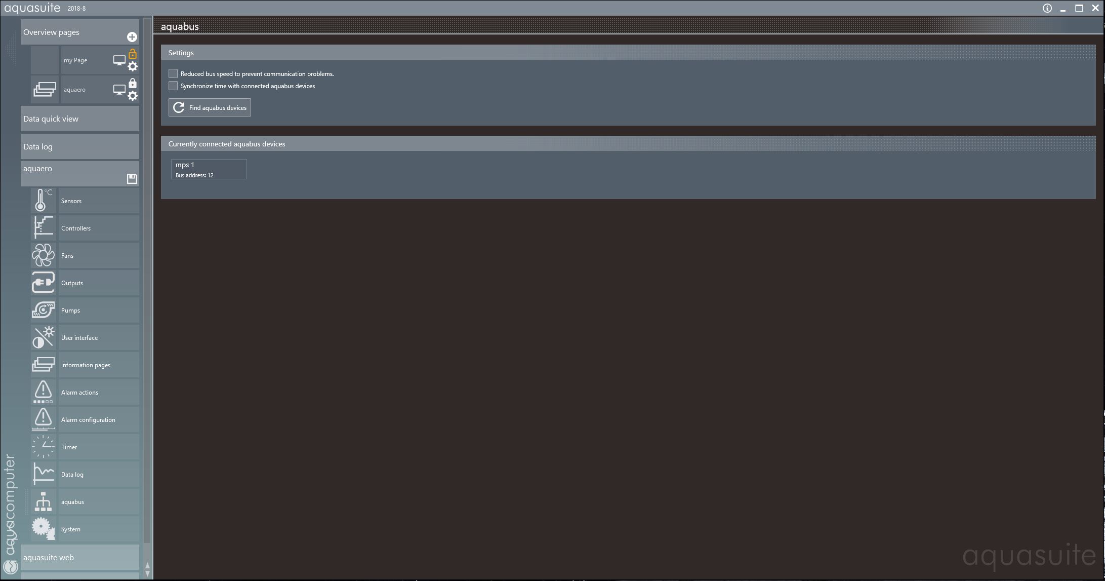

@Jack dimmi subito come abbasso le ventole sull'aquaero che a palla fanno caciara :asd:
Black"SLI"jack 26-11-2018 20:18
Devi impostare per forza di cosa una curva. Altrimenti se non assegni un canale fan ad una curva questo va al 100%.
Ti avevo condiviso il pdf proprio per quello :asd:

Arrow0309 26-11-2018 20:50
Originariamente inviato da Black"SLI"jack (Messaggio 45910605)
Inviato dal mio BLA-L09 utilizzando Tapatalk
Lo sto guardando proprio ora.
Ho appena installato aquasuite e ci voglio prendere prima mano poi gusto :p
Ma soli 104l/h che mi segna di flusso con la pompa al max? :eek: :confused:
Mo sta a fa l'update del firmware
Black"SLI"jack 26-11-2018 21:02
l'hai configurato il corretto numero di impulsi?
di default è 169. imposta 158 che riporta un valore più corretto.
per la pompa come la gestisci e che pompa è? se è pwm ricordati di settare nel canale fan il controllo pwm. inoltre devi creare cmq una curva anche per la sua gestione. se invece non è pwm la puoi gestire tranquillamente in modalità power.
