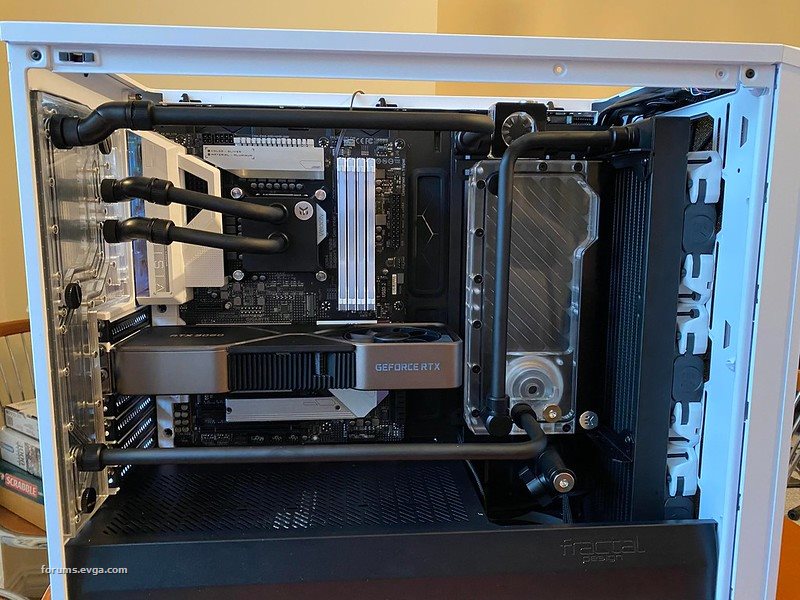

Uno dei dubbi che mi sta fermando al momento da mettere su il liquido è appunto se un solo 360 slim possa bastare per avere un PC silenzioso sotto carico (solo 3080 sarebbe a liquido). Se devo avere casino mi tengo il dissipatore stock della FE. Se devo mettermi a cambiare case e dissipatore della CPU per aggiungere un altro 240mm alla build il gioco forse non vale la candela. Anche perchè con il meshify C se metto radiatore troppo spesso al frontale dopo posso montare solo schede estremamente corte a meno di moddarlo in maniera da mettere le ventole frontali fuori dal telaio, inoltre mettere il frontale in intake per le ventole scaricherebbe 350W di calore nel sistema e non mi pare la soluzione migliore.
Gundam1973 02-06-2021 15:06
Originariamente inviato da Vash88 (Messaggio 47428530)
Se tieni la sola vga a liquido un 360 cicciotto... quindi almeno 45mm, meglio se 60, e con ventole buone....ci stai dentro alla grande.
