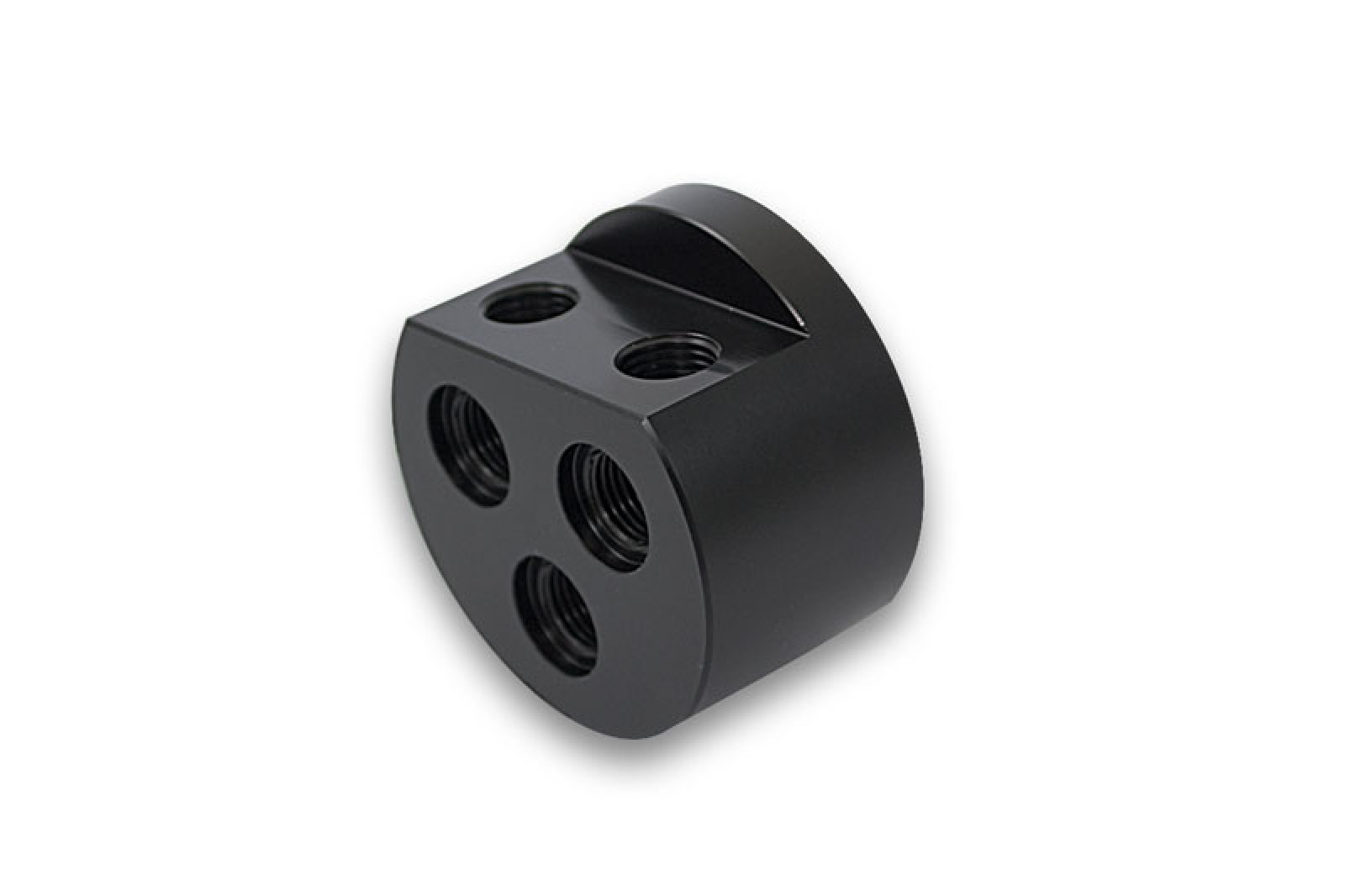

Black"SLI"jack 11-03-2021 10:37
in vaschette come quella della foto, il foro sul tappo della vaschetta serve principalmente per fare il riempimento del loop (al limite si svita tutto il tatto nero) oppure per far uscire l'aria durante lo spurgo, non certo come rientro in vaschetta.
anche perchè se sull'unico foro ci si mette il rientro in vaschetta, da dove si riempie il loop, senza diventare pazzi?
per far ciò è necessario usare i top delle vaschette multiport, cioè quelli che mettono a disposizioni più fori. infatti il tubo interno deve essere avvitato al foro interno.
esempio pratico, top della ek, ma altri brand hanno soluzioni simili:

Occhio che questa vaschetta non va affatto bene per il rientro da sopra...devi usare IN e OUT della base.
EDIT: visto ora post di Black.

FroZen 11-03-2021 10:51
Originariamente inviato da Black"SLI"jack (Messaggio 47314601)
Originariamente inviato da TigerTank (Messaggio 47314608)
ok adesso sono veramente confuso :D

Black"SLI"jack 11-03-2021 11:02
il discorso del rad esterno cambia nulla. ti prendo ad esempio il mio p5 con 1080 esterno in ws. la situazione è molto simile alla tua, anche se ovviamente il giro dei tubi è completamente diverso.
questa era la prima versione. vaschetta ek con top classico ad 1 foro. ci avevo messo un raccordo a T sopra da cui facevo refill e lo usavo anche come rientro in vaschetta. avevo montato anche il tubo interno.
se noti il liquido è fermo al massimo a metà vaschetta. questo perchè nel momento in cui facevo refill come il liquido arrivava a toccare il tubo, non mi permetteva di riempire la vaschetta, inoltre non potevo tenere il tappo aperto con la pompa in azione, perchè ti lascio immaginare il disastro che sarebbe successo, dato che il rientro era proprio sulla T e il tappo subito accanto. avrei allagato la camera.
quando poi rimisi mano all'impianto anche per manutenzione sostituii il tappo standard con il multiport, mantenendo sempre il tubo interno.
questo il risultato. vaschetta piena. posso fare refill con le pompe accese, e posso far uscire aria. andando a svitare proprio i tappi che non utilizzo per il rientro in vaschetta.

il discorso è semplice, dato che sono dei purciari molti dei modelli tubolari li vendono con una unica fill port sopra, e poi vendono a parte dei tappi sostitutivi con più porte e col tubo per fare l'IN da sopra.
In effetti mi pare che quel modello koolance non lo abbia, il che mi sembra assurdo.
Comunque puoi usare un T fuori e un tubo interno compatibile / fare un piccolo mod.
per lo spurgo potresti anche mettere una valvola di spurgo direttamente sul rad, già che lo hai esterno e accessibile

in parole semplici meglio se trovi qualcosa così

eh appunto koolance non li fa
percui dovrei trovare qualcosa di compatibile con la mia vaschetta e con già il suo tubetto interno :stordita:
