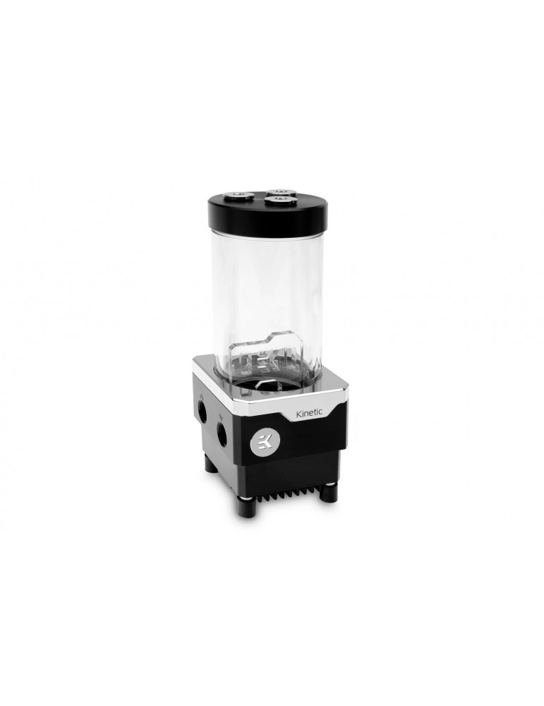

Lui comunque ha il P600S e praticamente piazzando 2 triventola davanti e sopra, l'aerazione gliela farebbero direttamente le ventole dei radiatori. Più eventuale ventola posteriore.
Considerato il contesto del case come combo pompa+vaschetta compatta, previo studio degli ingombri, ci vedrei bene una EK-Quantum Kinetic TBE 160 DDC PWM. Certo le Quantum Ek costano ma sono ben fatte e soprattutto imho i raccordi multipli sul tetto della tubolare sono sempre un must.
Presumo non ci siano problemi di gestione PWM tramite Octo.
EDIT: o anche vaschetta versione 120, anche se credo più impegnativa a livello riempimento.
