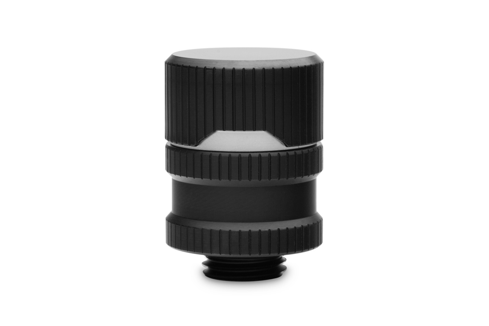

-lo spurgo lo devi posizionare in basso montando un rubinetto. Se avrai un rad sul fondo, dovresti piazzarlo ad un suo attacco per riuscire a svuotare anche lui.

Tornando al mio progetto, sai se le distroplate hanno per caso un innesto per lo spurgo posizionato in basso così da facilitare la pulizia del sistema?
Ogni quanto occorre fare questo procedimento per avere sempre la situazione sotto controllo?

DJurassic 09-06-2021 12:27
Questo sarebbe l'ideale per me, inteso come rubinetto per lo spurgo, anche se non ho capito come si fa a montarlo senza far fuoriuscire l'acqua una volta che il sistema è full.

Black"SLI"jack 09-06-2021 12:38
Originariamente inviato da DJurassic (Messaggio 47438030)
quello lo devi tenere montato fisso, lo chiudi e metti pure il tappo frontale.
ek adesso ha messo a catalogo anche un altro tipo di drain valve
https://www.ekwb.com/shop/ek-quantum...in-valve-black
ma che cmq è abbastanza grande.
