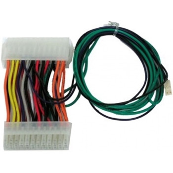

Volevo comprare anche l'espansione dell'aquaero che fa spegnere il PC in caso di emergenza....
Ma porca zozza quanto è brutta:
Cioè nel 2016 non possono produrre un componente per utenti enthusiast, che deve stare in vista, così brutto....
Però lo vorrei montare per fare un lavoro completo.... idee e consigli per non renderlo la parte inguardabile del mio setup?

sleeve :sofico:

si purtroppo quel cavo è inguardabile in foto e dal vivo pure peggio :asd:
lo comprai pensando di eseguire lo sleeve. m atroppo corto e cmq avrei dovuto cambiare pure i due connettori. alla fine l'ho usato solo come guida e me lo sono creato da solo, con cavo di qualità, sleeve e via dicendo.
non rimpiango mai i soldi spesi nella pinza da crimpaggio.

Basta sleevare quello lungo e ricoprire con un tessuto nero ignifugo tutto il resto .. non sarà il massimo ma sempre meglio che "nudo"
