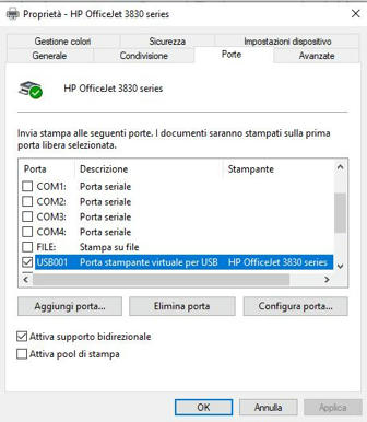

perche' io ho un problemino con la stampante da quando il so si e' aggiornato alla 1809.
avevo una hp 5530 che non stampava piu',i files andavano nella coda di stampa,vedevo l avanzamento e poi sparivano come se avesse stampato,ma in realta non stampava un c.. niente.
visto che si fatturava in digitale se il cliente aveva bisogno della fattura di cortesia,slvavo il files su una sd e poi lo stampavo inserendo l sd nella stampante.
dal momento che dall anno prossimo dovro' fare anche sta menata degli scontrini fiscali e vorrei evitare di comprare un registratore di cassa,c e' il modo di usare un software dell agenzia delle entrate e stampare lo scontrino con la stampante.
quindi ho comprato una stampantina nuova pensando che il problema fosse la vecchia stampante...ma niente ho ancora sto problema.
scusate il papiro,scusate se sono ot,al limite cancello il post,ma se qualcuno volesse darmi una mano mi farebbe un gran favore...
dovresti provare a formattar, fare l'installazione da zero, e provare a far installare i driver della stampante a windows 10, visto che il pacchetto driver è fermo al 2015, a meno di non usare quello per eprint che è del 2017. in ogni caso un format costa piu tempo ma meno soldi di ricomprare qualcos'altro senza alcuna garanzia che funzioni...

Blue_screen_of_death 19-11-2019 14:44
Originariamente inviato da mtk (Messaggio 46490462)
in questo thread si parla anche di problemi causati dagli aggiornamenti di w10?
Vai nelle Proprietà della stampante, e controlla le impostazioni, in particolare le schede Porte e Avanzate.
Se hai dubbi, manda gli screenshot delle impostazioni attuali. Così vediamo se sono corrette.

mtk 19-11-2019 16:50
Originariamente inviato da Blue_screen_of_death (Messaggio 46491123)
eccole
