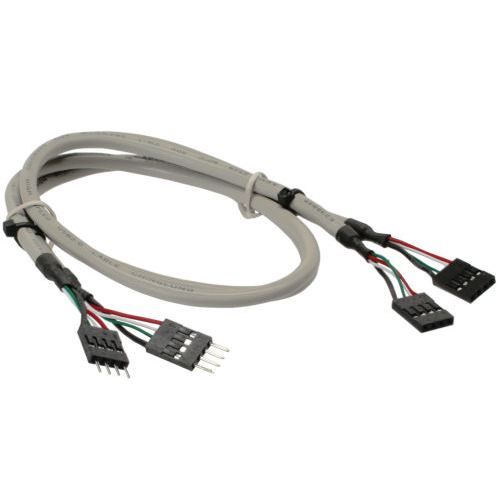

Vorrei capire se ogni uscita usb su MBO ha due canali distinti, quindi potrei metterci i pin e infilarli, facendo due uscite usb sullo stesso connettore e ovviamente che lavorino indipendentemente.:mbe:
Per capirci, questo cavo potrebbe fare ciò?:
By
