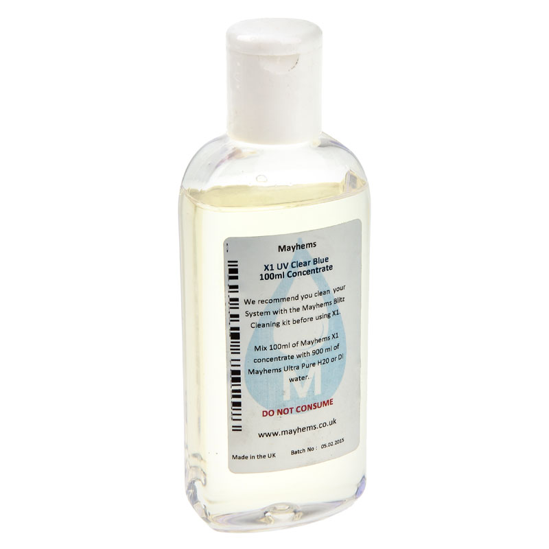

Non saprei se esiste ma ho capito :D stasera provo con delle ultime gocce rimaste nella bottiglia, i rad li avevo lavati con aceto bianco e poi rilavati due volte con acqua distillata, bo non saprei, magari visto che erano stati presi usati hanno rovinato il liquido, se così fosse provo subito il rubinetto e svuoto tutto :sofico:
Originariamente inviato da squigly (Messaggio 43859536)
Prova vedere se hanno qualcosa da aquatuning
Inviato dal mio HUAWEI utilizzando Tapatalk
Avresti qualche marca da consigliare? Cerco comunque un trasparente UV
Ho dell'acqua distillata presa da un laboratorio chimico super pura, potrei quindi utilizzare anche solo un concentrato.
Che ne pensate di questo?

ah no se erano già rodati e li hai lavati con l'aceto non è quello il problema.
allora è proprio quel liquido che farà schifo..strano!
per me i dye con effetto migliore son quelli concentrati. Ma non contengono anti corrosivi e biocida sono un pelo più rognosi.

quando ho visto i liquidi UV perdere l'effetto UV in così poco tempo, nel 90% dei casi si trattava di contaminazione del liquido con roba che ha raccolto girando dentro l'impianto.
quindi devi svuotare tutto e buttar via il liquido, sciacuare bene tutto quanto (radiatori in particolari) e riempire di nuovo.
non servirebbe a nulla aggiungere addittivo al liquido che hai ora, che è appunto ormai "andato".
p.s.
già che devi svuotar tutto e riempire di nuovo, cogli l'occasione per provare un'altra marca.
ti consiglio un liquido UV mayhems, del tipo X1 dovrebbe andar bene.
giuseppesole 14-07-2016 12:26
In caso esistono specifici kit per la pulizia.
Mayhems Pre-Mix X1 Blood Red 1000ml tipo questo?
