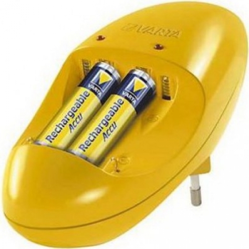

Parlando sempre di caricatori, ma quelli che caricano a coppie a quanti mAh caricano?
Ero abituato a quello della Varta che ce ne metteva come minimo 13-14, quando ho visto questo che ricarica in 7 ore mi è sembrato un record.
Quelli che ricaricano a coppie allora ricaricheranno a 250mAh per metterci così tanto.
Quello che avevo e che ho ancora ma buttato in un cassetto è questo qui:
SaggioFedeMantova 19-03-2012 12:59
probabile che ricarichino a 250mah, ma comunque 7 ore non è un record, ci sono caricatori tipo il maha e il lacrosse che caricano anche in 2 ore!!!

Lo so che è un sacco di tempo, ma ero abituato ai tempi del caricatore in foto della Varta che ci metteva come minimo 12 ore.
Si il tuo ci mette circa la metà perchè ricarica al doppio della potenza del mio.
