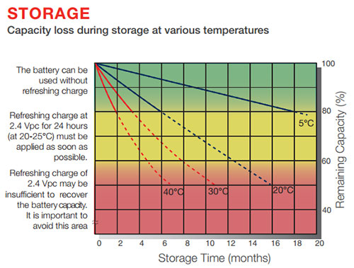

Il problema si chiama autoscarica. Una batteria non è un contenitore di energia perfetto, lasciata lì si scarica poco a poco.
3-4mesi non ti ammazzano la batteria, un anno magari sì. Il periodo varia in base alla temperatura di stoccaggio.
Es. dal datasheet di una batteria fiamm
http://www.albat.ba/images/products/.../fit/fit-5.jpg
[OT]Certo che non visualizzare un'immagine solo perchè il link non è https è una boiata nè...[/OT]

Certo, l'autoscarica c'è comunque. Anche se la batteria è isolata o sullo scaffale del negozio...
