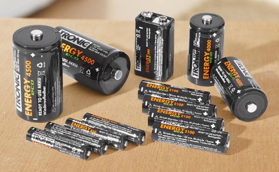

al17 19-09-2013 11:31
Originariamente inviato da JCD's back (Messaggio 39978714)
Allora ti tocca aspettare il prossimo "giro": come ho detto queste sono sicuramente delle rimanenze che hanno tirato fuori per terminarle.
Riepilogando:
grigie -> non lsd
nere con scritte arancione -> lsd ???
JCD's back 19-09-2013 12:29
Originariamente inviato da al17 (Messaggio 39987180)
Riepilogando:
grigie -> non lsd
Non ci si può sbagliare: sulla confezione c'è chiaramente scritto che sono pronte all'uso e che mantengono la carica. :)
sandroz84 19-09-2013 13:58
Tra l'altro le grigio/nere non vengono più commercializzate da tempo, le nuove NON lsd sono nere/argento
Quelle che devi cercare tu sono queste:

luigimitico 21-09-2013 12:07
come mai consigliano di caricarle per 16 ore a 260 mah che equivale a 16 ore a 0,1C
I venditori di batterie sono sempre molto conservatori rispetto al caricamento delle batterie perche' non sanno chi le ricarica che genere di strumento usa, allora dicono che è meglio usare tale corrente. Ma se usi un cb intelligente che ha diverse tecniche di protezione per le pile puoi usare anche valori ben piu' alti di corrente.
Hai capito bene le pile solitamente si caricano a c/2 ma con un buon caricabatterie aggiungo altrimenti rischi di rovinarle se riscaldano troppo.
Il fatto che quelle pile abbiano una cosi' piccola capacita' ti dovrebbe far dubitare della loro qualita', se vai sul sito del solito olandese trovi ottime pile ma con capacita' piu' che doppie rispetto a quelle trovate da te. Ovvio che siamo su altri prezzi
