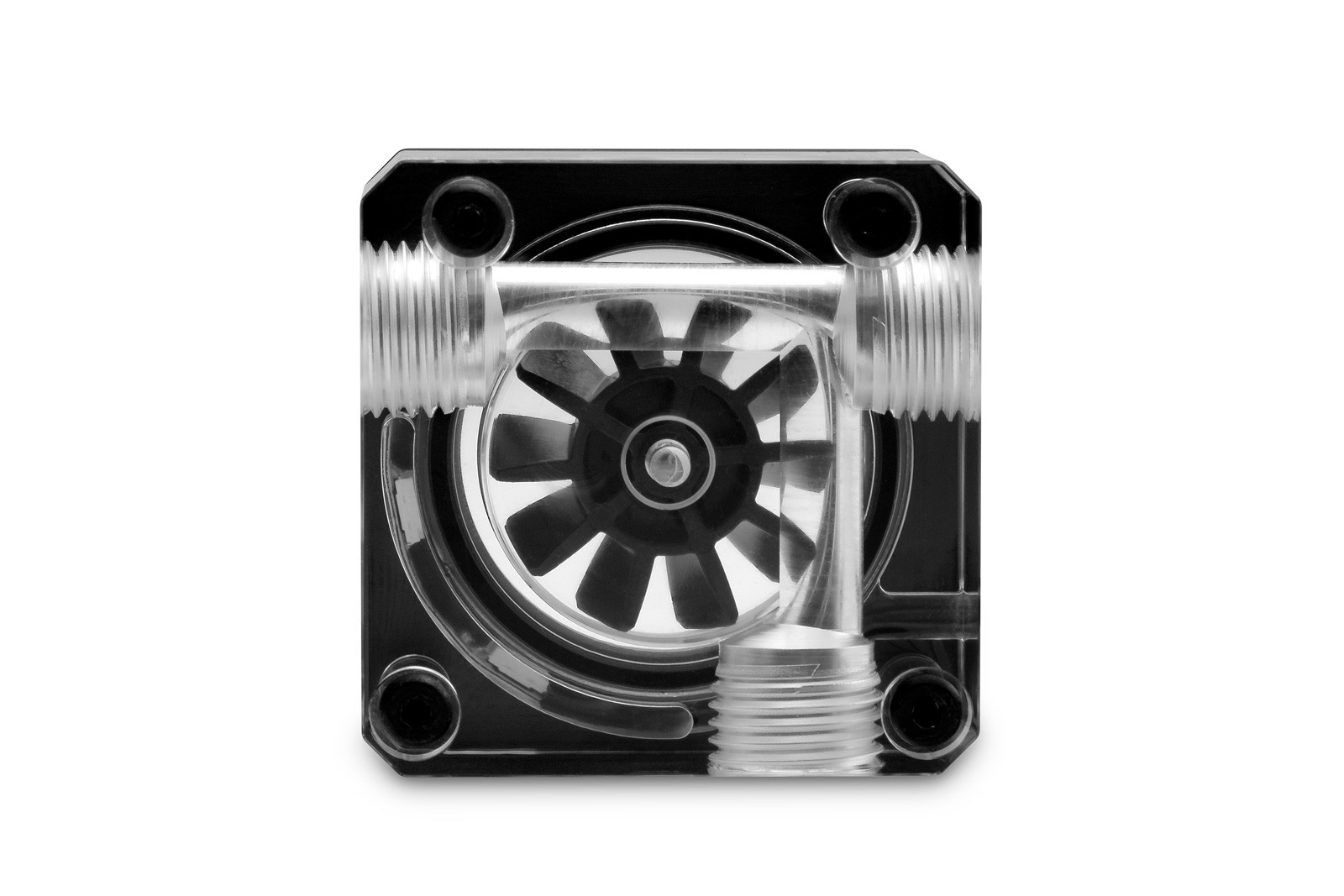

Ho da qualche giorno terminato il montaggio della waterstation.
A causa della distanza (ho 6+6metri di tubo per arrivare al pc), ho perso molto in portata sul liquido.
Ho una pompa EK-XRES 140 Revo D5 PWM. Col loop sul pc avevo sui 200lt/h, adesso sono sceso a 110/120...
Anche se ho qualche dubbio sulla lettura del mio MPS400 (il valore oscilla da 90 appena acceso il pc a 130 dopo una ventina di minuti di uso, e con letture che oscillano molto), mi consigliate di montare una pompa più potente? O eventualmente di aggiungerne una seconda in serie?
Perchè come temperature non le vedo così male... La nuova cpu 7950x e una 1080 mi portano a un dT di 7/8 gradi anche in stress test (Boinc 100% cpu+gpu), con cpu sui 90° e 45° sulla 1080...
mattxx88 05-05-2023 14:15
Originariamente inviato da leoben (Messaggio 48189569)
se non hai problemi di temp io starei cosi
se vuoi toglierti lo sfizio invece:
https://shop.watercool.de/Watercool-...ustrial-Line_1
