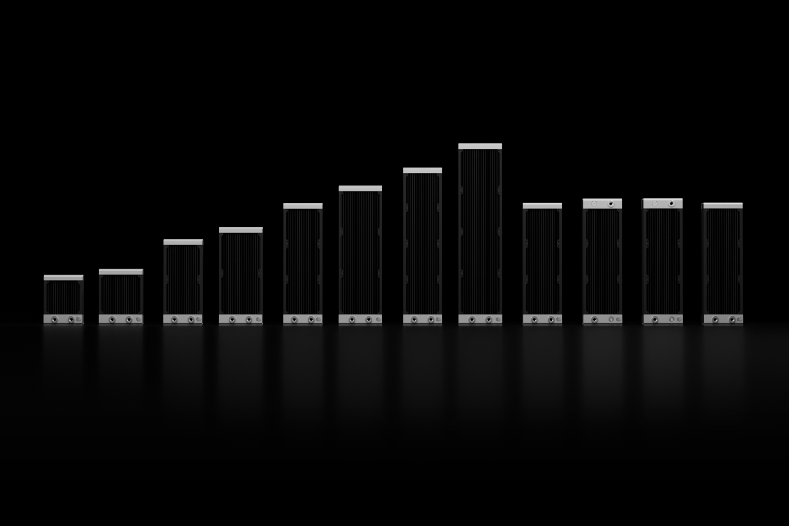

I rad di cui parli sono questi immagino:
attenzione che questi nuovi rad sono di due tipologie, standard ed x-flow. se non fanno un kit di conversione da standard a x-flow (se realizzati con l'intenzione di renderli modulari), prendere questa versione multiport, vuol dire cmq usare un rad x-flow. che di base inoltre è più lungo di uno classico. altri brand che fanno gli x-flow, in genere mettono solo pochi fori e sempre in posizione diversa.
esempio dell'alphacool:
gli x-flow hanno una sola camera per lato. quindi in liquido entra da un lato ed esce dall'altro. quelli standard hanno due semi-camere da un lato, isolate tra di loro (o almeno si spera che non ci siano leak tra di esse) e una camera di collegamento dall'altro lato.
questa tutta la serie dei nuovi rad ek:

Perfetto, quindi 2 XE da 360 dovrei essere ok per i rads.

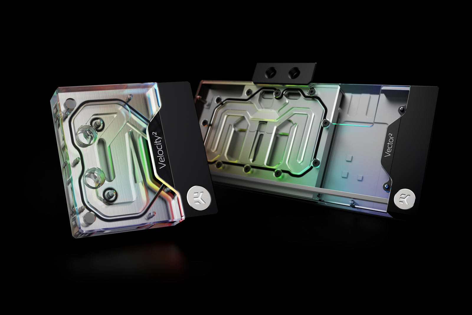

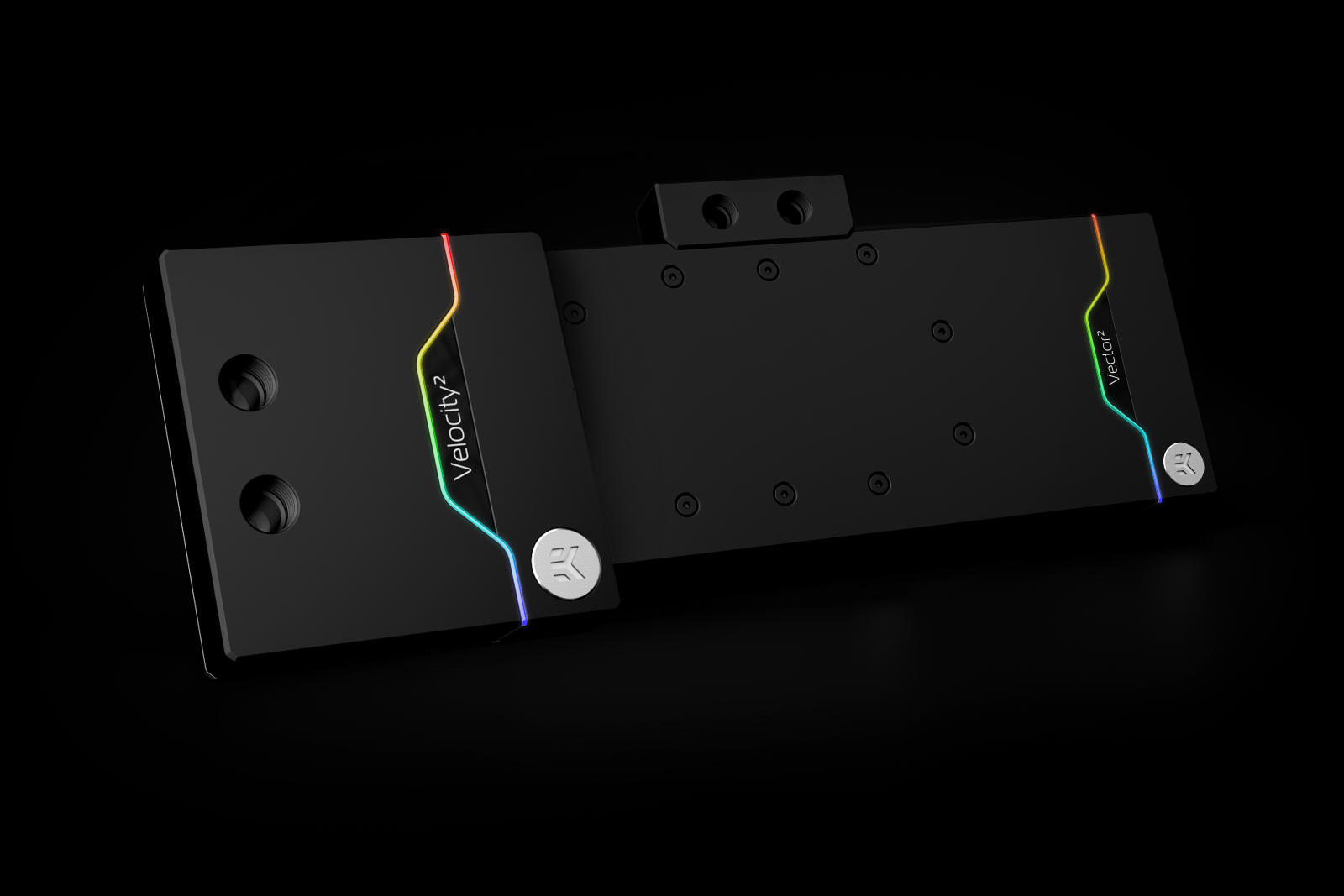

aggiungo anche i nuovi ek velocity2 e vector2

ma i velocity 2 sono monoblock o no? dalla foto sembrano enormi per essere dei semplici wb cpu.

non non sono monoblocco. ma è diverso il tipo di montaggio. inoltre vedevo che pure l'interno è completamente rivisto.
