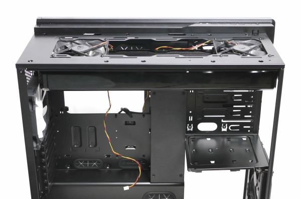

Andy1111 21-08-2019 15:40
Parlando di Enthoo Primo senza modifiche al case e senza perdere tutti gli slot esterni da 5.25 ci si riesce a mettere due rad da 480/45 sopra e sotto?
Arrow0309 21-08-2019 15:52
Originariamente inviato da Andy1111 (Messaggio 46355654)
No, sul top no.
Andy1111 21-08-2019 15:59
Originariamente inviato da Arrow0309 (Messaggio 46355681)
No, sul top no.
Come pensavo ma chiedere è sempre meglio al massimo riciclo il mio 360/45 e sotto un 480/45 ma devo capire se poi il mio ali ci entra che è grosso.
https://www.nexthardware.com/recensi...latinum-711/1/
150mm(W) x 86mm (H) x 190mm (L)
cmq sul sito loro dicono che ci va sul top sia il 420 che il 480
http://www.phanteks.com/Enthoo-Primo.html
