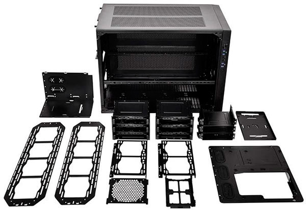

parlando di case per liquido, mi sono imbattuto su un case di Thermaltake che mi ha incuriosito non poco. è cubico. ma pensato per il liquido. inizialmente considerando la marca stavo pensando al solito tamarrone, ma in invece devo dire che non è assolutamente niente male e come estetica è pure minimale.
fà parte della nuova serie Core Xn. esistono 3 modelli per itx (X1), matx (X2) e eatx (X9) quello che mi interessa. trovato a 175 euro.
assolutamente niente male per il mio pare considerando che di base si possono montare almeno 3 rad da 480, senza sacrificare dischi o bay da 5,25"
link con la pagine del produttore.
quasi quasi....

Stavo giusto valutando l'X1, forse poco longevo per le mie necessità, ma sbattimento zero nell'installazione dell'impianto. Non sembra fatto male cmq... Non ho case Tt da 10 anni! :D

tra l'altro tutti e tre i modelli sono impilabili, quindi si possono creare soluzioni veramente interessanti.
recensione del modello x9 - link
