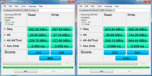

si sanno gia i prezzi? tipo su ama@on c'è il pre-ordine ad un prezzo assurdo :mbe: 260 € piu del pro.... :fagiano:
il grafico di destra con il RAPID attivo.. mi fa venire erezioni notturne :sofico:

Tutto giusto, ma come vedi, già eseguendo delle semplificazioni per abbreviare il discorso, il post è venuto gigante :D ... Ed ho parlato di celle... Se poi diciamo che le celle in realtà sono riunite in blocchi con tutto cio che ne consegue, viene un libro :D
I miei post, come quelli di Pess etc, non vogliono essere ostentazione di conoscenza (mai che mai), ma semplicemente indicazioni accessibili a tutti, che senza dire cose false possono abbracciare tutti gli utenti, a costo di semplificazioni "buone" :)
Ho sempre parlato di celle perchè queste vengono utilizzate nel linguaggio comune, ed è un termine ed un concetto che ormai tutti utilizzano (quei tutti che poi usufruiranno della "guida" in prima pagina, e che non necessariamente devono essere ingegneri con specializzazione sull'argomento per poter leggere :D ), quindi ho preferito non stravolgere, ed evitare precisazioni che avrebbero solo incasinato il discorso senza alcun vantaggio :)
L'argomento era "OP manuale, serve o no"... Per spiegare cosa potrebbe comportare, ovviamente bisogna richiamare a grandi linee cosa è il trim ed il wear leveling, con terminologie che ormai tutti conoscono, e che non sono inesatte (mica ho detto che il trim serve a formattare l'SSD :D ), ma solo poco approfondite (come usare un generico "celle" al posto di "blocchi" e dire che sono impiegate quelle, e non invece i blocchi che a loro volta contengono le celle) :) ... Scendere troppo nel dettaglio, renderebbe il discorso un manuale sicuramente più preciso, che credo sia al di fuori dello scopo del thread e renderebbe più incasinata la lettura, quando invece fermarsi alle celle comunque fa capire a tutti il concetto senza complicare niente, imho :)
Magari, potrei sostituire la parola "celle" con "blocchi", ma credo che molti utenti, che dopo molto leggere conoscono le celle, si troverebbero spiazzati... Imho, lo scopo del thread è chiarire a grandi linee con un linguaggio accessibile a tutti (anche se talvolta non preciso al 100%), non voler fornire materiale per una tesi di laurea sugli SSD :D
Per il trim... Posso anche essere d'accordo, è vero che il comando può essere ritardato (come diceva s2a nel suo ottimo intervento), o al limite ignorato, ma non credo che questo accada... Ogni produttore sa bene come è più funzionale una manutenzione costante (il trim) piuttosto che un'unica botta di pulizia una tantum (il GC)... Ma non sono un produttore e quindi non posso esprimermi ne per confermare ne per confutare :)
s12a 30-07-2013 14:33
Se bisogna fare i precisi allora occorre dire che gli SSD i dati vengono scritti per "pagine", ma cancellati per "blocchi".
