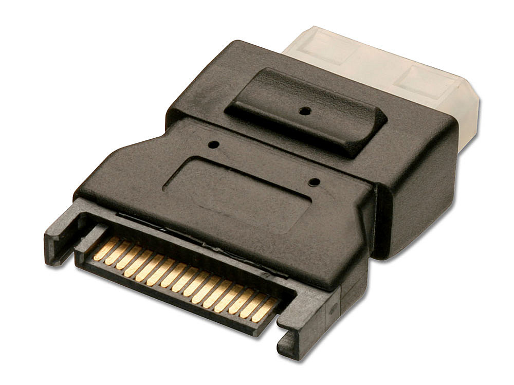

esiste un modo per cambiare il connettore della mia pompa da molex a sata??
chessò un adattatore/convertitore?
oppure esiste una pompa pwm che non usi più il molex?
valutavo di passare a una D5 con top e vaschetta mini, cerco compattezza.
La ddc che ho funziona cmq alla grande e ce l'ho con top aquacomputer a minires della swiftech ma questo molex mi costringe ad usare un cavo aggiuntivo (lo so lo so :asd:)
methis89 16-07-2017 12:42
Pure la d5 ha quel cavo eh... Se proprio puoi spostare i due cavi sul Molex sul connettore 3 pin e usarla come una ventola come avevo fatto io con la mia

M4to 16-07-2017 13:11
Originariamente inviato da methis89 (Messaggio 44889777)
Tagli i due cavi sul Molex e con la crimpatrice ci metti connettori di quelli delle ventole....
Inviato dal mio ONEPLUS A3003 utilizzando Tapatalk
eh non fa per me non ho crimpatrici :D
cmq l'adattatore model-sata dovrebbe funzionare no?
costa pochissimo
