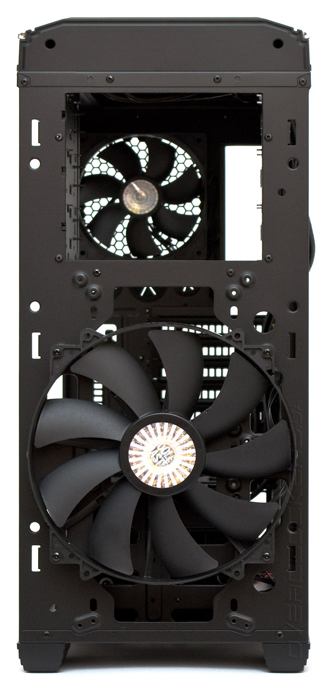

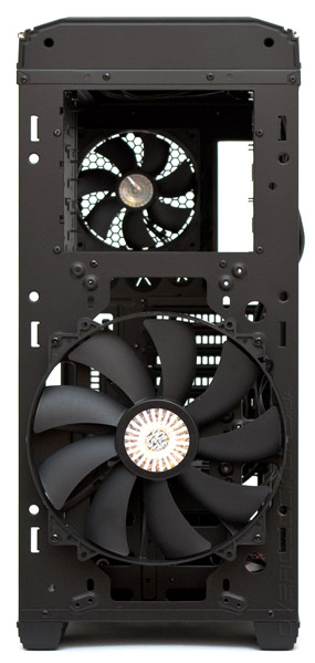

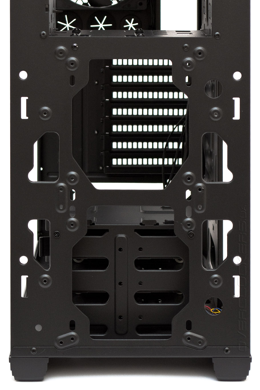

Con la pompa ci provo prima poi vi faccio sapere
Le ventole sul top saranno due soli
Frontale invece vorrei fare sta specie di p/p visto che (probabilmente) lascerò quella stock da 200mm cm:
In tal modo da avere anche un po di airflow dentro al case dalle asole laterali al rad
Ora siccome la ventola da 200 non copre interamente il rad ed ha anche una bassa pressione statica (mbè che pure il rad ha soli 7fpi) allora ho pensato di aggiungere le due AP-15 all'interno, in pull, tutto downvoltato spec in idle :cool:
Ma come dicevo pure sopra, non sono sicuro di fare cosi
In alternativa ci sarebbero due TY140 frontale e le GT in p/p
Oppure solo le TY140 o le GT AP-15 frontali in push
