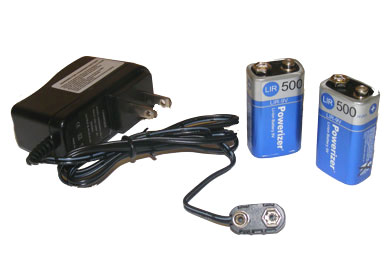

al li-poly esistono diverse versioni, la più comune è questa da 400mAh e 8.4-5.2V, che ha dimensioni corrette (47x24x12mm)
o questa da 500mAh e 8.4-6.5V grande 47,5x25,5x16,4mm

Powerizer CH-P228: caricatore lento in CC di 20mA senza timer, 2 canali singoli, per ni-mh e ni-cd, meno di 4€

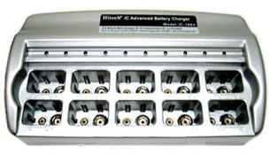

Hitech IC-109: -deltaV con 10 canali singoli, carica a 50mA e trickle charge, per ni-mh e ni-cd, circa 25€ + sped.

se posso mettere i link consiglio qualche caricatore buono:
http://www.lacrossetechnology.com/900/index.php#specs
http://www.batteryspace.com/index.as...xtSearch=bc1hu
