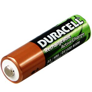

Wales 15-07-2011 19:11
Ciao a tutti, ho un problemino con il caricabatterie Duracell CEF-23 che mi avete consigliato e relative batterie Duracell Active charge.
Appena acquistate, le ho inserite nel mouse e sono durate 3 mesi esatte.
Dopo la prima ricarica, sono durate 1 mese e mezzo (ho pensato ad un improbabile "diverso" e più intenso utilizzo del mouse...)
Ma anche con la seconda ricarica sono durate solo 1 mese e mezzo esatto...
Sembra che il caricabatterie non le abbia ricaricate bene...
In entrambe le ricariche le ho tolte dal caricabatterie dopo pochi minuti che si era accesa la luce verde di fine carica...
Provo a lasciarle tutta la notte?
Caribatterie difettoso?
Ciao e grazie!
angelo963 15-07-2011 23:12
@ Wales
Controlla se possibile i tempi di ricarica; per caricare le Active Charge con i 600ma del cef23 servono almeno 3,5 ore ( se completamente scariche).
In questo modo riesci almeno a capire cosa entra nelle batterie, se basta la metà del tempo significa che non sono completamente scariche e potrebbe essere il mouse che......!!
Cominciamo con questa prova ;) .
Wales 19-07-2011 16:22
Originariamente inviato da angelo963 (Messaggio 35579382)
@ Wales
Ciao Angelo, grazie e scusa per il ritardo... Allora, la ricarica ha avuto esito "incerto"...
Una si è caricata in 2 ore e l'altra in 2 ore e mezza... Quindi sembra che non fossero del tutto scariche...
Domani dovrebbero arrivarmi delle Sony Cycle Energy ibride... Voglio provare a fare la stessa cosa che ho fatto con le Duracell: le installo subito (appena scartate) nel mouse e mi segno quanto durano... Poi verificherò quanto durano dopo la prima ricarica...
Come potrebbe essere "colpa" del mouse? E' un Logitech Cordless Optical che faceva parte del bundle con la tastiera "UltraX Media Desktop"...
Distanza dal ricevitore? Interferenze dallo stesso? Vecchiaia? :D
Ciao e grazie ancora!
angelo963 20-07-2011 21:24
Originariamente inviato da Wales (Messaggio 35598303)
...Una si è caricata in 2 ore e l'altra in 2 ore e mezza... Quindi sembra che non fossero del tutto scariche......Come potrebbe essere "colpa" del mouse? E' un Logitech Cordless Optical che faceva parte del bundle con la tastiera "UltraX Media Desktop"...
Beh, ci sono due sole scelte.....o batterie o mouse; le batterie anche se il risultato è stato "esito incerto", non erano scariche e quindi le escludiamo.
Rimane il mouse che o è diventato molto schizzinoso e risente di un minimo calo di tensione (mi pare molto strano perchè il mio di logitech le spolpa per bene le batterie) o hai spostato il ricevitore in un posto schermato e non c'è comunicazione.
Escludendo l' ultima ipotesi perchè penso e spero che hai provato a spostare il ricevitore, resta la vecchiaia :D :D :D .
Non hai in casa niente che possa scaricare per bene le Duracell senza mandarle a zero per ritentare una carica al 100% e, cronometro alla mano, escluderle definitivamente??
Wales 20-07-2011 21:35
Originariamente inviato da angelo963 (Messaggio 35607238)
Non hai in casa niente che possa scaricare per bene le Duracell senza mandarle a zero per ritentare una carica al 100% e, cronometro alla mano, escluderle definitivamente??Ciao
Ciao Angelo, stavolta ti rispondo in tempo "quasi" reale... :)
Avrei una torcetta Energizer che uso ogni notte per non disturbare... Proverò a stare attento a spegnerla appena vedo affievolirsi un po' la luce, per non rischiare di andare "troppo sotto"...
(avevo già fatto questo "scarico manuale" con delle Infinium e me la sono dimenticata accesa!!! :doh: Cmq, per fortuna, non si sono danneggiate e funzionano regolarmente...)
Ciao!
Wales 21-07-2011 18:31
Azz... Ho fatto lo scarico "manuale" delle Duracell (finchè la lucetta non si è affievolita) e oggi pomeriggio le ho messe in carica...
In poco più di 2 ore sono già cariche (luce verde)... :rolleyes:
Batterie "farlocche" o caricabatterie difettoso???
Domani provo a scaricare e ricaricare le Infinium e vediamo quanto ci mette, così posso capire se è il caricabatterie o le batterie...
Ormai ho capito come muovermi... :D
Ciao!
angelo963 21-07-2011 19:27
Originariamente inviato da Wales (Messaggio 35612945)
....Domani provo a scaricare e ricaricare le Infinium e vediamo quanto ci mette, così posso capire se è il caricabatterie o le batterie...
Ormai ho capito come muovermi... :D.....
Ottima deduzione, Watson :D .
Questo è lo spirito giusto, non facciamoci "mettere sotto" da due batterie e vediamo chi la vince :yeah: .

Wales 22-07-2011 22:06
Ciao!
Originariamente inviato da angelo963 (Messaggio 35613326)
Ciao Sherlock! Verifica effettuata! Sono le Duracell che non valgono una cippa (anche un altro utente aveva avuto perplessità in passato)!!! :D
Oggi ho ricaricato una Infinium completamente scarica ed ha impiegato 3 ore e 10 minuti esatti!

angelo963 24-07-2011 07:37
Originariamente inviato da Wales (Messaggio 35620145)
...Sono le Duracell che non valgono una cippa (anche un altro utente aveva avuto perplessità in passato)....
Acc......mi crolla un mito; anello bianco o nero (sai di cosa parlo vero??) :wtf: ??
Wales 24-07-2011 17:19
Originariamente inviato da angelo963 (Messaggio 35625713)
Nero! Così come le Infinium...
Invece le Sony hanno l'anello bianco... Chissà... :D
Ciao!
FrancoC. 24-07-2011 18:22
Originariamente inviato da Wales (Messaggio 35628194)
Ciao!
Anello nero?????
Scusa, ma qual'è la capacità di quelle celle?
Wales 24-07-2011 19:12
Originariamente inviato da FrancoC. (Messaggio 35628486)
Anello nero?????
Le Duracell e le Sony indicano 2000mAh.
Le Infinium 2100mAh...
Mi fai venire il dubbio di non aver capito cosa si intenda con "anello bianco o nero"...
Le mie Duracell NON sono come queste:
E' quello l'anello da guardare? Se sì, le mie in quel punto (anello "intorno" al polo positivo) sono nere!
Ciao!
FrancoC. 24-07-2011 19:58
Mi par di ricordare (è passato un po' di tempo ....) che le prime Duracel ibride, che si chiamavano appunto "Active charge", non avessero un gran rendimento e infatti subito dopo uscirono le "StayCharged" con anello bianco al polo positivo, nel punto dove cambia il colore dell'involucro; per quelle si vocifera che fossero Eneloop rimarcate.
Il fatto è che Duracel cambia moooolto di frequente involucro e denominazione ed è difficile raccapezzarsi.
