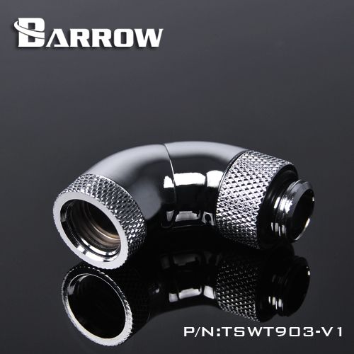

Eh...uno dei pochi pregi di usare i mid tower, per tutto il resto una palla pazzesca, tutto stretto non ci passi con le ma i e se devi fare modifiche, devi smontare almeno 3 o 4 cose.
Adesso vorrei sistemare il tubo frontale , quello che collega i due radiatori, devo pensare a qualcosa per accorciarlo ma non posso fare curve troppo strette se no si schiaccia.
Amorph 05-05-2019 21:23
Originariamente inviato da kiwivda (Messaggio 46201662)
se togli il tubo e metti dei raccordi angolati ed extender?
un paio di extender con doppio ruotabile come questo?
https://www.dhresource.com/0x0s/f2-a...pio-rotary.jpg
kiwivda 06-05-2019 06:41
Originariamente inviato da methis89 (Messaggio 46201777)
Si è più o meno la mia stessa idea, ma mi piacerebbe mantenere un pezzetto di tubo.

methis89 06-05-2019 11:09
Originariamente inviato da kiwivda (Messaggio 46201827)
Infatti avevi dato per scontato di mantenere un pezzo di tubo morbido e con due di quei raccordi sui due rad riesci a giostrare bene il tubo senza strozzarlo.
Fare tutto il collegamento con raccordi ed extender ti costa un occhio
