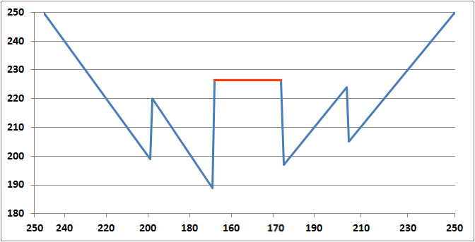

io a questo punto vorrei capire una cosa, così finalmente posso fare una scelta.
La "qualità" della corrente elettrica erogata dal gruppo ups e passata all'alimentatore del pc, cambia da ups a ups?
ci sono caratteristiche che ti fanno dire questo è migliore perché passa una corrente "migliore" (passatemi il termine)
ad esempio nello specifico che differenza c'è tra questi due modelli?
(so che per i puristi sono entrambi mediocri, ma per capire)
https://www.apc.com/shop/it/it/produ...30-V/P-BK650EI
https://www.apc.com/shop/it/it/produ...-IEC/P-BX950UI
leggo che uno ha avr e uno no ad esempio, ma a occhio quello bianco sembrerebbe migliore, è così??
ripeto, so che per i puristi sono entrambi da buttare al secchio, ma intanto vorrei capire
I BK sono fatti molto bene, non sono prodotti economici, basta aprirne uno per accorgersene. Non hanno avr, quindi fanno il loro lavoro solo quando passano a batteria. Ma lo fanno molto bene. Sono comunque un progetto vecchio. Ne ho una decina in funzione da oltre un decennio. Il piu' vecchio e' in funzione dal 2002, quasi 20 anni, cambiata batteria ogni 5-6 anni.
Me ne capito' uno con qualche problema, un elettrolitico andato, non ho mai avuto tempo ne voglia di sostituirlo, sono quasi certo che riprenderebbe ad andare.
pino800 12-04-2021 10:09
quindi questi avr sono dei regolatori di tensione che consentono di compensare cali di tensione eventuali nella rete?
è consigliabile sceglierne uno con questa feature?
e per quanto riguarda l'altra domanda che facevo che cosa mi risponderesti?
Ginopilot 13-04-2021 08:23
Originariamente inviato da pino800 (Messaggio 47360829)
Sovratensioni e sottotensioni.
Come al solito, teoricamente si, ma dipende sempre dalla bonta' del prodotto. I BK pur non avendolo, si comportano molto bene. Certo, in questi casi, passano a batteria e se la linea e' instabile e' un attacca e stacca continuo. Se la tua linea e' buona, come ormai dovrebbe esserlo ovunque, e' un di piu' che non guasta, ma non indispensabile.
Intendi il discorso "qualita'" corrente? Ho sempre parlato di qualita' del prodotto. E' chiaro che l'ups che ti da sull'oscilloscopio l'onda piu' vicina a quella pura, eroghi la corrente migliore. Ma se questo significa spendere il triplo per avere poi un prodotto che per il resto e' tirato al risparmio, no grazie.
Visto che l'onda approssimata non comporta alcun tipo di problema reale, preferisco puntare a prodotti di questo tipo, scegliendo quello che più si addice allo scopo di volta in volta.
Su un server da 5k euro ce lo metto anche un ups a onda pura da 500 o piu' euro. Ma su un pc da 1000, assolutamente no. Su un entry da 500 euro, ci va l'ups economico, un bx per esempio. Se si comincia a salire, quelle 150-200 euro ce le si puo' anche spendere, anche per avere maggiore autonomia. Senza puntare a tutti i costi su un'onda pura, perche' non ha alcun senso.
Poi ovvio che l'appassionato magari si mette in casa un smt/smc da 30Kg. Anche io ho in casa tante cazzate assurde che non avrebbe ragionevolmente alcun senso avere.
pino800 13-04-2021 09:13
ho capito grazie, ma la mia preoccupazione fondamentalmente è un'altra, forse non l'ho espressa bene:
posso essere sicuro che quando un ups è attivo ma sia regolarmente attiva la corrente di rete al pc arrivi direttamente e solamente la corrente della rete?
e che solo quando la corrente della rete viene a mancare e si passa a batteria allora gli arrivi la corrente proveniente dalla batteria?
Perchè questo ragionamento? perché in questa maniera, anche se l'ups fosse di non ottima qualità, comunque avresti la certezza che il 99% del tempo il computer lavori comunque con la corrente della rete elettrica, in quanto la batteria dell'ups sarà bypassata.
Quell' 1% in cui la corrente verrà a mancare, anche se la batteria farà schifo marcio e passa una corrente di qualità infima o persino sottodimensionata (anche se non sarà questo il caso perché aumenterò il wattaggio con il prox che acquisto), ci interesserà relativamente perché ci servirà solo per mettere il pc in standby o spegnerlo immediatamente.
Per fare questo però devo essere sicuro che quando operi in modalità "regolare" l'ups bypassi, escluda la batteria e che mandi al pc esclusivamente la corrente che proviene dalla rete; e non che gli mandi la corrente della batteria col suo wattaggio magari inadeguato o il suo amperaggio diverso, o la sua forma quadra ecc ecc.
o che magari, pur escludendo la batteria, "trasformi" in qualche modo la corrente e la mandi comunque alterata rispetto a quella della rete.
Spero di essermi spiegato, mi sembra che queste siano nozioni abbastanza semplici, sono sicuro che possiate rispondermi
