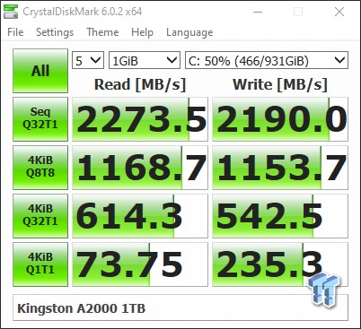

nesema 27-07-2020 10:50
ciao
che ne pensate del
https://www.hwlegend.tech/recensioni...2000m8-500g/3/
https://www.kingston.com/it/ssd/a2000-nvme-pcie-ssd
si trova 1TB a prezzo interessante :)
premesso che devo metterlo in un box tipo questo https://www.orico.shop/en/nvme-m2-ssd-housing.html
giovanni69 01-08-2020 12:49
Domanda da neofita: Da quel che capisco il modello che andresti ad acquistare offre "2.200MB/s e 2.000MB/s in lettura e scrittura sequenziale"
mentre riguardo quel case Orico "The read and measure speed of the M.2 interface can reach up to 992 MB / s.". Al tempo stesso "The Orico NVMe M.2 SSD external hard drive enclosure features the latest 10Gbps USB 3.1 Gen2 Type-C interface.".
Quale sarà il risultato finale?

@Liupen 05-08-2020 01:25
Originariamente inviato da aled1974 (Messaggio 46907222)
come anche ben spiegato da @Liupen, oltretutto le prestazioni sarebbero limitate dalla banda dell'usb3.1 (finanche) gen2 :mano:
pertanto, a cosa serve un disco nvme esterno castrato nelle prestazioni a 800MB/s e che comunque non apporterà alcuna miglioria nell'esperienza d'uso?
:boh:
come detto da Marodark, il formato m.2 è più piccolo e quindi già per questo soggetto a riscaldarsi di più :mano:
ma non solo
spesso il connettore m.2 si trova al di sotto della gpu e quindi ne subisce di conseguenza la vicinanza termica che non riesce a smaltire in quanto letteralmente imbucato
Giusta precisazione, si parla ovviamente della connessione più veloce delle usb, quella (solitamente rossa se di tipo A) o/e di tipo C.
Sono alla fine dei bei giocattolini costosi per lo storage da sostituire alle pendrive usb.
Originariamente inviato da giovanni69 (Messaggio 46907353)
Non capisco: se la porta USB 3.1 taglia almeno il 50% dei valori dichiarati di 2200 MB/s, come è possibile che usato invece internamente i valori di I/O siano gli stessi? :confused: Non dovrebbe benificiarne eliminando quel collo di bottiglia?
Hai ragione, il box tappa più le prestazioni sequenziali di quelle casuali.
Però, nonostante non si percepisca come reattività nel nostro sistema operativo, è innegabile che un NVMe (anche uno limitato come ad esempio un Kingston A2000 - se a questo ci si riferisce ora, non ricordo), anche nel casuale è più veloce.
Vedere il 4KiB Q1 T1
Ho fatto dei test proprio su un box simile della orico ultimamente - ne è uscito un po malconcio, ma dal punto di vista della velocità è ok.
Riporto anche quì, sinteticamente i risultati che ti possono interessare, premettendo Giovanni, che ti parlo principalmente per conoscenza empirica, più che teorica, che forse è meglio.
Ho preso un Samsung 970 da 500GB e messo nel box collegato appunto in usb 3.1 (gen 2).
Ho certamente fatto tutti i test con i bench di riferimento: atto, crystaldiskmark, as ssd
ATTO, come test riporta oltre 1000MB/s come lettura e scrittura
Crystal conferma il sequenziale oltre i 1000MB/s (quindi sicuramente anche un nvme da max 2000MB/s subendo il collo di bottiglia, raggiunge quei valori, o quasi).
Nello specifico, con crystal ho ottenuto nel 4K-QD1 (4KT1), quindi la velocità della singola operazione I/0:
lettura 48 MB/s - scrittura 85 MB/s
Se confronti con, ad esempio, il Crystaldiskmark sopra del A2000, è molto più basso, castrato dalla connessione USB..ma simile a quello sata.
Quindi il mio dire che "In I/0 puoi considerarlo alla pari di un ssd sata interno; stesse prestazioni" non vuol dire che non scenderebbe a sua volta. E' probabile che lo sarà ma non abbastanza da notare differenze rispetto alle prestazioni dell'ssd sata collegato direttamente; almeno per questo genere di file spostati.
Sono test che rientrano tutti nell'area cache pSLC e naturalmente della cache di windows (quella della FTL allocata su RAM). Ma questo interessa l'ssd più che il box in quanto solo veicolo di passaggio dei dati.
Naturalmente poi ho voluto fare dei test di copia di file reali. Questo interessante ...come detto sono pendrive usb sofisticate, nient'altro.
Ho preparato una cartella copiosa di piccoli file di office, immagini, pdf
La copia sul Samsung 970 evo collegato internamente fà 62 MB/s, quando collegata nel box fà 38 MB/s
Ottengo lo stesso genere di velocità se trasferisco la stessa cartella su di un samsung 860 evo (sata).
Penso sia coerente con quanto osservato con gli I/0 precedentemente.
L'altro test "reale" è stato quello di preparare un file video di 5GB e misurarne la velocità:
L'nvme collegato interno supera i 2800 MB/s, nel box sono 750 MB/s
750 sono comunque una buona velocità seq reale
Quindi, dalla mia prova-provata ti porto i risultati
non-box / box
cartella (esempio di I/0) 62 / 38 MB/s
film (esempio di sequenziale) 2800 / 750 M/B
Presumo, magari chi è più esperto di me può confermare o smentirmi, che centri questa cosa: il sequenziale di un ssd nvme è capace di utilizzare n. DIE perchè la velocità è soprattutto frutto della paralelizzazione, lettura da più chip e scrittura su più chip contemporaneamente.
Il protocollo USB è come sata, mi sembra, unidirezionale, e probabilmente restringe molto più il bandwidth quando si scrive continuamente.
Spero queste info ti siano utili.
