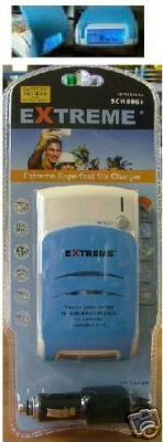

Quanto al fatto se l'808 sia l'originale o un clone, queste sono le confezioni del SCH 808 F vendute dal negozio QD (grazie a mspock per la seconda):
Rivedendo meglio le confezioni non dovrebbero essere cloni, perchè come si nota in alto a destra del primo blister e in basso a sinistra del secondo, hanno l'indicazione SCH 808 F e una scritta sopra piccola illeggibile. Aspettiamo che L0cutus ci possa dire cosa c'è scritto sulla sua confezione, sul caricatore o nelle istruzioni e se viene nominato il produttore SPK.
In ogni caso dei cloni veri (non solo ritargati sul piano commerciale) ma fabbricati da terzi con minor qualità, non solo avrebbero un altro nome ma non userebbero l'esatta sigla del modello, per es. SCH 808 F, i più scaltri clonatori direbbero che so SHC 8008 H o altro per non incorrere in reati di frode, un po' come per le false borse di 'Vittuon'...
Se invece fosse un clone inteso come prodotto ritargato potrebbe anche avere la stessa sigla tecnica con un altro nome commerciale, ma in tal caso avrebbe la stessa qualità, trattandosi dello stesso prodotto proveniente dallo stesso costruttore originale, come lo era già il Magnex DC4LC non più in produzione, e come per gli stessi vari marchi di pile ibride.
