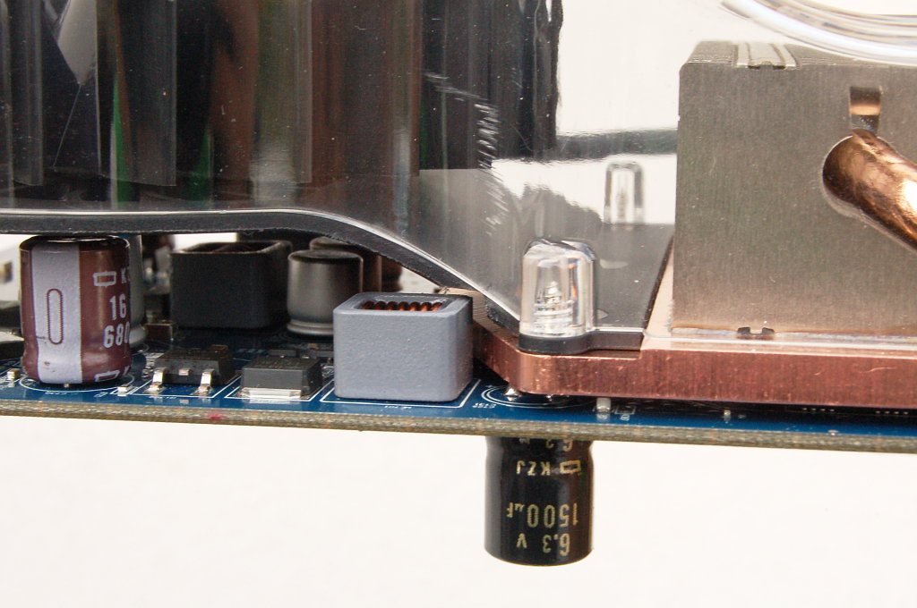

Qui di seguito vi riporto le varie fasi del lavoro di modding effettuato sul dissipatore Thermaltake ( nativamente adatto solo per le schede nVida serie 6 e 7 ) per adattarlo alla HD3850 AGP.

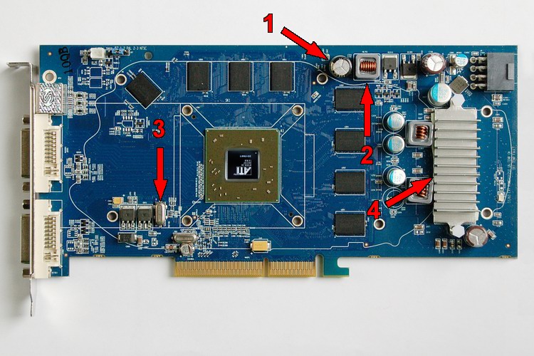

Anzitutto cè da dire che i punti di interferenza tra dissipatore e scheda video erano quattro:
  1. Il "famoso" condensatore in alto a destra della GPU
  2. Il blocchetto di ferrite con avvolgimento subito alla destra del condensatore
  3. Un quarzo un basso a sinistra della GPU
  4. Il dissipatore del gruppo di regolatori di tensione

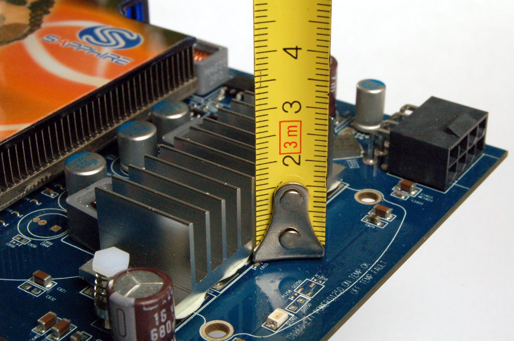

Il punto 1 l'ho risolto riposizionando il condensatore sul retro della scheda come avevo già accennato nel post #516

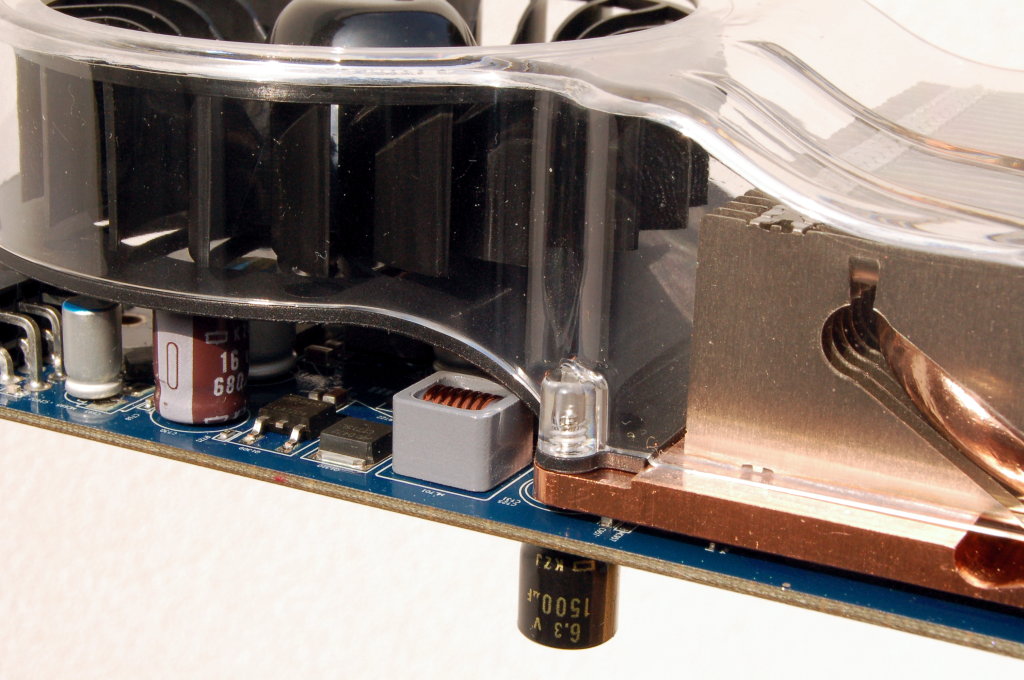

Per i punti 2 e 3 ho dovuto intervenire sul dissipatore Thermaltake modellandolo fino ad eliminare le interferenze.

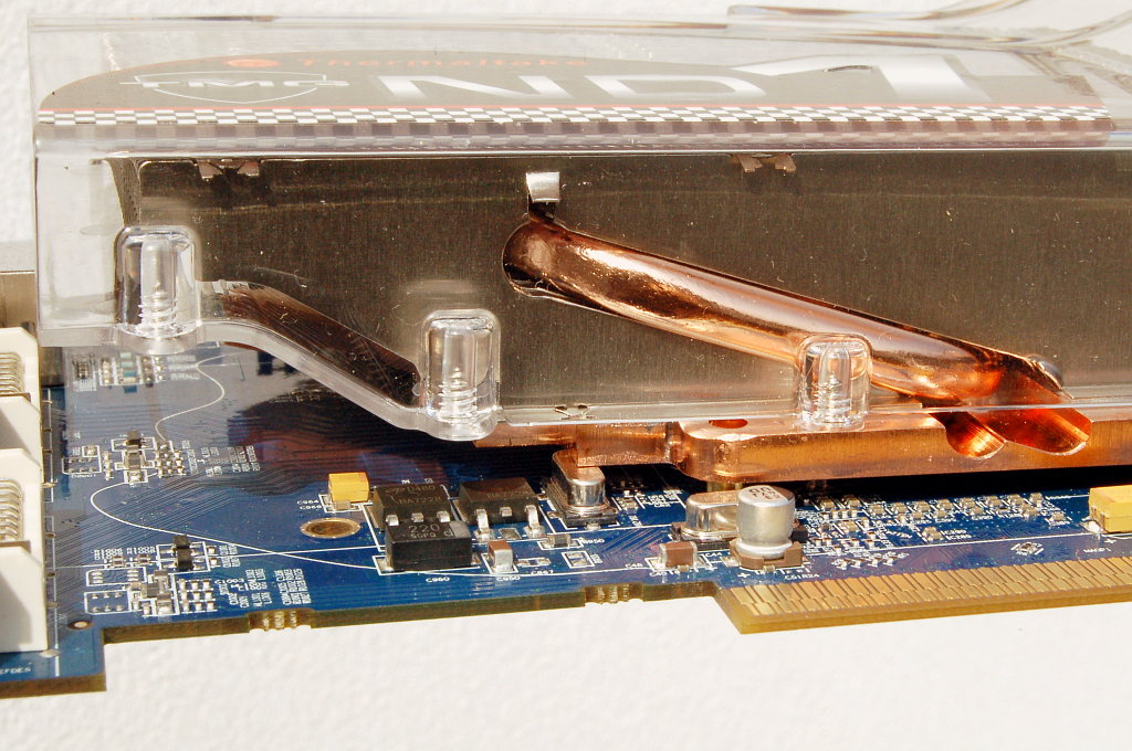

prima...
... e dopo

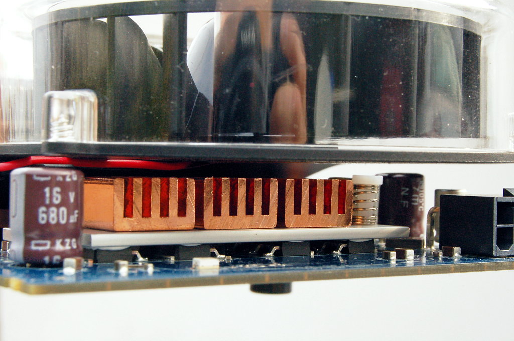

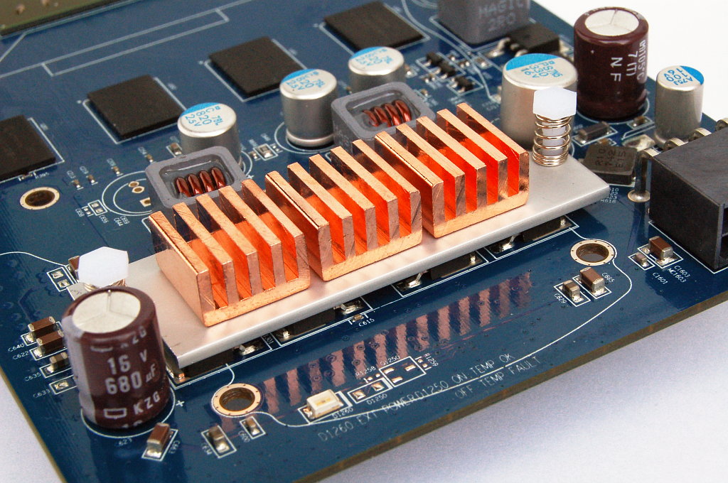

Per quanto riguarda il punto 4 ho deciso che la soluzione migliore era costruire ex-novo un'altro dissipatore.
prima...
... e dopo

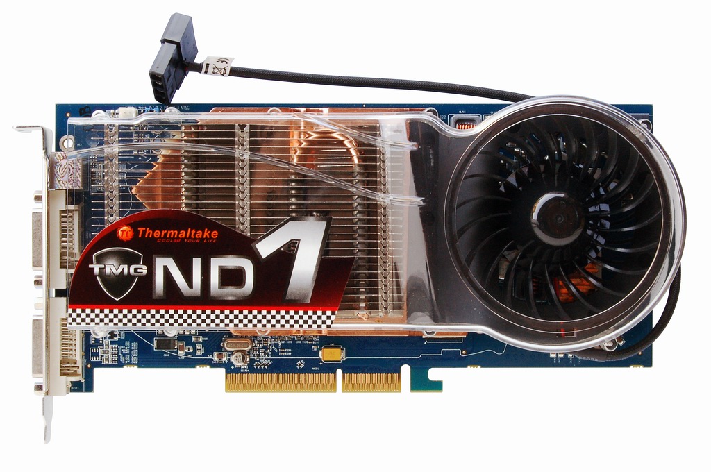

ed ecco il risultato finale!
